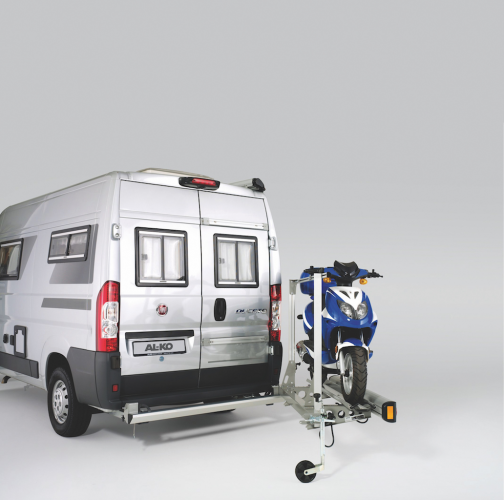

Volevo sapere se qualcuno conosce un elettrovalvola a 12 v per GPL  da mettere tra la bombola ed il tubo gas .
Nel mio caso quando sono in viaggio  e faccio una piccola sosta non riesco ad aprire il vano bombola.
La causa è che nel mio Van con il porta moto, dovrei togliere ogni volta le moto o le bici.
Così pensavo ho facilmente la possibilità di portare due fili per fare operare un elettrovalvola.

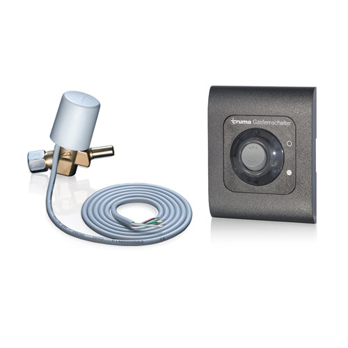

La TRUMA fa una elettrovalvola per gas per camper:
però, penso che sia da mattere sulla bassa pressione, cioè a valle del riduttore.
Però, se hai il Duocontrol CS, con i tubi alta pressione con valvola di sicurezza, hai gia una valvola automatica che interviene in caso di problemi, e quindi puoi viaggiare tranquillamente con le bombole aperte.
Io le bombole le chiudo unicamente se devo salire su un traghetto, dove è obbligatorio, e le chiudo se devo cambiarle, altrimenti mai chiuse.
Volendo, la valvola TRUMA la puoi mettere alla uscita del Duocontrol CS , o se hai un regolatore normale, alla uscita del regolatore.

Ho lo stesso incoveniente sul mio Possl 2winr con il portamoto non posso accedere  al vano, quindi con il passamano posso chiudere le bombole sollevo solo un'angolo del materasso sollevo il coperchio del gavoncino ed accedo al passamano. Ora vorrei non dover fare il cambio bombole dovendo smontare tutto anche perchè le bombole finiscono sempre nei momenti meno opportuni, pensavo di montare due riduttori sulle bombole e con un raccordo o una valvola a T collegarmi all'impianto aprendo quindi una bombola per volta finirla per poi chiudere quella vuota ed aprire quella nuova e tutto dall'interno. L'alternativa sarebbe come ti è stato detto il Duocontrol ma tra valvola filtri e cose varie arrivi a spendere 350 euri se và bene, ottimo se si ha il riscaldamento a gas.

Se la elettrovalvola la metti alla uscita del riduttore di pressione, allora c'è quella della Truma che è a norma per l uso sui camper e nata per quello.

Ma perchè non hai preso un portatutto specifico per furgonato, quindi traslabile o incernierato per potere aprire i portelloni senza togliere la moto?
Lo sbaglio lo ha fatto chi ti ha installato su un furgonato un portatutto non da furgonato.

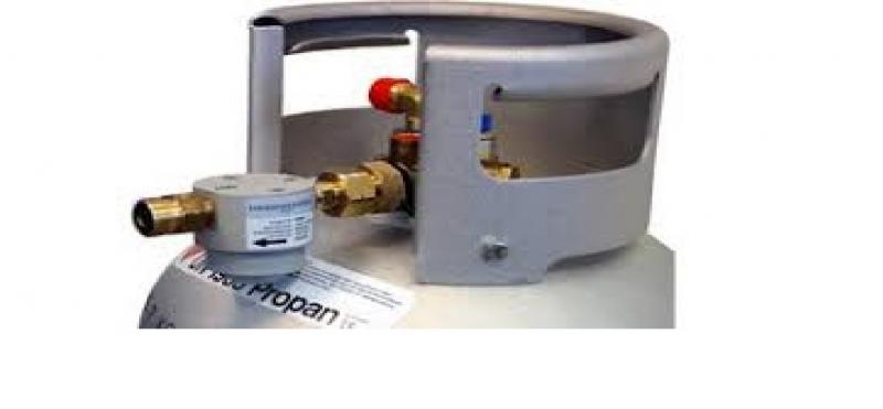

Io vorrei installare l'elettrovalvola come questo filtro in foto (purtroppo non ho trovato nessuna foto con un elettrovalvola)
Come si può notare abbiamo un corpo unico con la bombola che in caso di contatto NC anche se la bmobola si muovesse o venisse spostata  causa incidente o altro, rimarrebbe sempre chiusa .

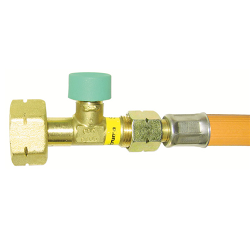

I tubi alta pressione del Duocontrol CS hanno una valvola a chiusura automatica avvitata direttamente sulla bombola e quindi fa corpo unico con il rubinetto della bombola, se questa venisse sbalzata via, rompendo il tubo, la bombola si chiuderebbe all istante.
La valvola sta aperta solo finchè nel tubo c'è pressione, ma se si rompesse e quindi non ci fosse pressione, la valvola si chiude immediatamente.
Con la elettrovalvola, se fissata come in foto, quel sottile tubetto di metallo potrebbe invece spezzarsi con un urto e io la vedo piu pericolosa. Tantopiu che se si strappasse anche il cavo elettrico della elettrovalvola avremmo anche la scintilla di innesco.
Questa è la valvola di sicurezza omologata del Tubo del Duocontrol CS, come vedi è proprio vicinissima al attacco sulla bombola.
Io penso che sia il sistema piu sicuro, e non lo penso solo io visto che solo questo sistema ha ottenuto la certificazione per potere viaggiare anche con la bombola aperta.
Però in nessun caso riesci a ottemperare in maniera veloce e senza togliere la moto, alla chiusura della Bombola obbligatoria sui traghetti (e forse anche in alcuni tunnel lunghi) e quindi secondo me nel tuo caso, la scelta migliore, come ti è stato consigliato, è applicare un tappo a tenuta stagna nella parte alta del vano bombole, sotto al materasso.

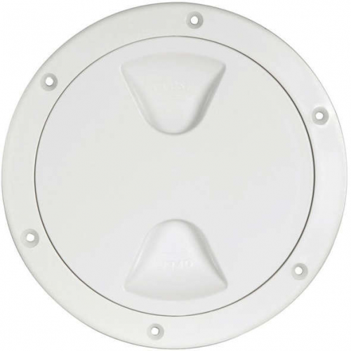

Come QUESTO :
La installazione è banale , basta un seghetto elettrico e un filo di silicone.
Quando ti serve, apri, introduci la mano e chiudi le bombole e poi lo riavviti a tenuta stagna.
Ci sono traghetti che una volta che arrivi in fila non ci sarebbe neppure spazio lateralmente per togliere la moto, ne il tempo, e dovresti fermartii qualche km prima dove trovi spazio, e la stessa cosa allo sbarco. Ma così facendo tieni il frigo spento un ora o due in piu del necessario.
Con meno di 5 euro, con quel tappo stagno risolvi senza trafficare con l impianto del gas.

Devo dire che questa è un ottima idea, Grazie.
Ho visto la foto ed ho capito cos'è il Tappo nautico, forse lo posizionerei sul lato , perché sopra posso sempre appoggiare delle cose e mi potrebbe dare dei problemi per livellare l'appoggio.
