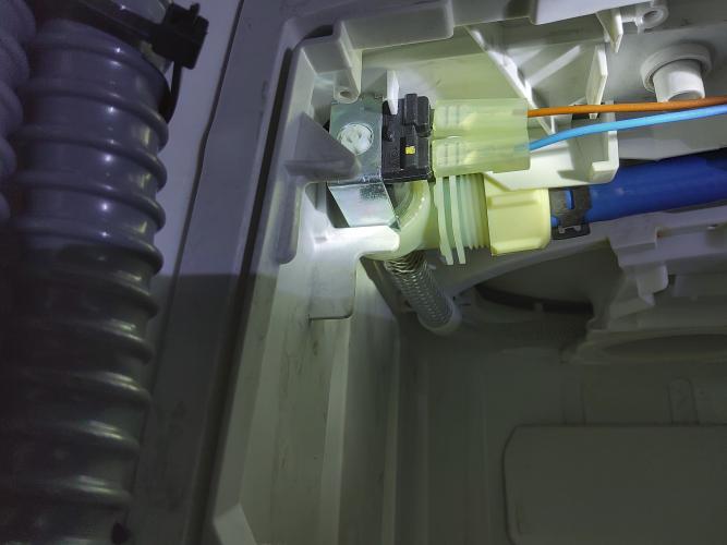

Buonasera, ho un problema con lo scarico della toilette c260 Thetford.  Quando schiaccio il pulsante dello sciaquone arriva una quantità esagerata di acqua, problema che in precedenza non c'era. a Vs. parere cosa puo' essere? Ho visionato qualche video on line nei quali  si parla di un problema dell'elettrovalvola.
Sempre nei video la sua sostituzione comporta lo smoantaggio del water al fine di poter arrivare alla valvola. Ho dato un'occhiata al  vano della cassetta e mi sembra che la elettrovalvola è posta a sx in alto vicino allo sportello . Vi allego una foto per avere Vostre conferme.
Ringrazio

Per sostituire l'elettrovalvola non devi smontare nulla, lavori dalla zona esterna dopo aver tolto la cassetta.
L'elettrovalvola potrebbe essere intasata dal calcare.
Anche se normalmente a valvola intasata diminuisce la portata.

Ti ringrazio per la cortese risposta, ero preouccuapto che si dovesse smontare la toilette. Mi sono dimenticato di aggiungere che al momento di schiacciare il pulsante si sente un rumore "sordo", uno "stock" secco... si è presentato quando ha cominciato ad uscire tanta acqua...

sinceramente, mi sembra strano che possa esserci più pressione di quanto la pompa normalmente eroga
una elettrovalvola, deve solo aprire e chiudere un condotto, non può aumentare la pressione
hai provato a misurare la tensione che gli arriva?
ho il sospetto che ci siano più volt  di quanti ne dovrebbero arrivare

Il topic mi ha incuriosito perchò, pur non avendo il tuo modello di Thetford l'ho smontato e rimontato più volte senza trovare componentistica particolare. Se noti, nell'esploso disponibile
qui
 anche nel tuo modello dopo l'elettrovalvola non c'è altro che l'ugello, nessun riduttore di pressione che eventualmente si possa essere rotto. Mi viene solo da ipotizzare che, prima di accorgerti del flusso attuale, l'ugello fosse un pò otturato. Praticamente ora sei nella normalità di flusso, credo che sia tale quando il getto compie la quasi totalità del giro prima di scendere dalle pareti interne.
Ma in primis c'è da chiedere, l'impianto (pompa) è originale o hai cambiato qualcosa?

Buonasera, grazie..Prima che la quantità di acqua aumentasse usciva in  modo normale facendo il giro sul bordo...per 8 anni fatto cisì, poi...
La pompa è orginale non ho cambiato nulla e funziona normalmente.
Come dicevo insieme alla quantità esagrata di acqua è il rumore che mi ha insospettito...come ho scritto, molto netto, secco..stock...
Nonho misurato la tensione, proverò a farlo...
