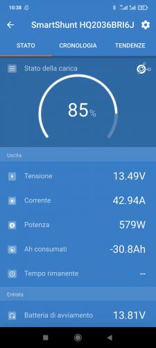

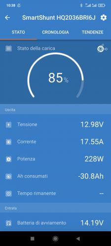

Vi faccio vedere qualche istantanea di ricarica in marcia oggi col mio dinosauro con alternatore da 55A.
Giusto per chi (tanti) non ha un amperometro e si rende conto della ricarica con sforzo e interpretazione delle tensioni.
Stanotte è finito il gas e al mattino presto abbiamo messo il frigo su inverter anche senza sole perché c'è la carne per stasera..poi è uscito un po' di sole ma comunque fino alla partenza le.batterie sono scese a 85%.
Partenza, batteria giù di temsione per frigo. Parallelatore di serie : 17A. Mai visto in 4 anni così tanta carica col oarallelatore di serie.
Questo però in una mezz'ora avrebbe praticamente smesso di caricare(pannelli a parte
Attivando la istante il cyrix con suo cavo posticcio : 42A. Ci sono anche i 12 del frigo quindi siamo a 54A . Limite alternatore 55A.
ho spento il pannello per vedere questo.
Con batterie a 50% e alternatore da 100A OCCHIO PERCHÉ PASSA TROPPA CORRENTE PER LE BATTERIE CON UN CAVO COSI.
Già per le mie da 178ah 42A sono troppi comunque in meno di 2 minuti si stabilizza a 28A che è ok in questo caso particolare.
Si vede 0.3v di caduta a 54A di corrente tra bm e BS. Un niente. Col cavo originale avevamo 1.2v di caduta con solo 29A. (Si conta sempre batteria+ frigo, che non si vede)

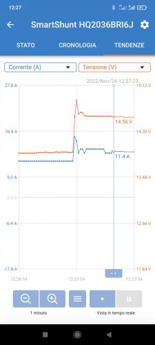

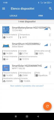

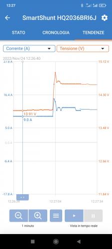

Qui vorrei fare vedere come anche delle AGM a tensione di circa 14v si caricano molto bene..solo un po'più lentamente che a 14.5v
9A a 13.9v (senza pannello, solo alternatore)
11A a 14.56v (attaccando il pannello)

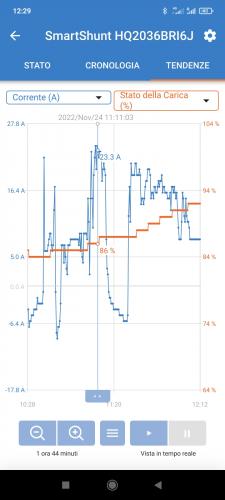

Qui si vede che la corrente di carica è molto buona nonostante siano batterie al piombo ed un alta percentuale di carica senza nessun booster.
Abbiamo caricato 10% in una mezz'ora di viaggio tra alternatore e pannello insieme.
Tra nuvoloso e sole.
Alla fine si vede un calo metto della corrente solo  perché abbiamo spento il motore ed è rimasto solo il pannello.
Per una carica più veloce possibile permesso, non serve un booster basta la tensione alternatore che arrivi intorno a 14v abbondanti. Se c'è un regolatore Mppt molto spesso la carica la finalizza lui.
Il booster serve per una ricarica rapida,ma anche sempre a parametri ottimali.
Cosa che con solo alternatore non è possibile fuori da uno stretto range di configurazioni.
E qui si può vedere come il fotovoltaico col sole annulla totalmente l alternatore.
I. Questo caso anche con fari e antinebbia accesi.
un FV di media grandezza quindi spesso annulla i problemi di tensione nell' ultima parte della carica proprio come un booster.
Quindi un cablaggio scadente non è un problema enorme in molte occasioni.

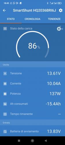

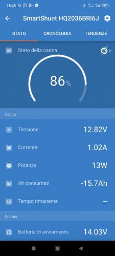

Ciao guarda. Stasera col buio partiti ti ho preso altri 2 screenshot.
Parto con batterie a 86% (scaricate apposta con il frigo).
Fari e frigo su inverter con cavo e relè di serie.
Ho una caduta di 1.2v con 14A di corrente sul cavo (2 batteria più 12 frigo)surprisesurprise.
La batteria non può caricarsi oltre 86% in queste condizioni angry
Ora aggiungo il.cvao aftermarket sul cyrix in parallelo.
la corrente di carica è 18A poi 13 e poi si stabilizza a 10 durante il viaggio.
La batteria può caricarsi normalmente,oltre 86%.
Un DC DC sarebbe ancora un po'più veloce!
 Passo da avere 1.2v di caduta con 14A, ad evere 0.2v di caduta con ben 24A (10 batteria e 12 frigo).
In realtà c'è più caduta sul cavo tra alternatore e bm che è da 10mmq (0.5v da 14.3 alternatore a 13.8 bm) che sul tratto da 25mmq da bm a bs (appunto 0.2v da 13.8 a 13.6v).
La corrente sul primo tratto a 10mmq tra alternatore e bm è di circa 32A, (non si vede ma 10 batteria più 12 frigo più 10 fari).
Forse aumento a 16mmq anche da alternatore a bm.
Nota che la tensione in BM curiosamente è più alta col cavo di serie che con quello da 25.
Perché il cavo di serie"obbliga " la.batteria a non prendere quasi nessuna corrente.
Quindi la corrente che esce dalla alternatore e passa sul suo cavo di uscita da 10 mmq fino a bm è inferiore. Quindi in bm c'è paradossalmente una tensione più alta cool
