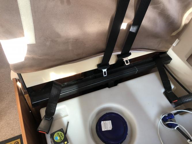

Vorrei montare un vaso di espansione ma mi serve spazio che non ho.
Ho notato che per i sedili della dinette, per avere i 4 posti viaggio omologati, c'è un telaio enorme in ferro che serve anche come supporto per le cinture di sicurezza che naturalmente eliminerei. Questo è fissato al pavimento che viene anche bloccato sotto al serbatoio dell'acqua. Eliminando quello avanzerei un sacco di spazio per farci stare altro.
Qualcuno ha già smontato tutto quell'armamentario dietro ? Togliendo quella roba recupererei uno spazio di circa 14 x 45 x 80 cm e di sicuro credo di togliere almeno 50 kg di peso. Naturalmente dovrei rifare un pezzo per lo schienale della dinette ma quello lo farei in un materiale molto più leggero.
Fermo restando che sono consapevole che non potrei mai caricare nessuno per il viaggio oltre a noi due seduti davanti.
Non mi interessa il discorso "omologazioni"
Il Camper è un Adria compact SL del 2013
Spero di essermi spiegato.

Ciao ! Vorrei montare un vaso di espansione ma mi serve spazio che non ho. Ho notato che per i sedili della dinette, per avere i 4 posti viaggio omologati, c'è un telaio enorme in ferro che serve anche come supporto
per le cinture di sicurezza che naturalmente eliminerei. Questo è fissato al pavimento che viene anche bloccato sotto al serbatoio dell'acqua. Eliminando quello avanzerei un sacco di spazio per farci stare altro. Qualcuno ha già smontato tutto quell'armamentario dietro ? Togliendo quella roba recupererei uno spazio di circa 14 x 45 x 80 cm e di sicuro credo di togliere almeno 50 kg di peso. Naturalmente dovrei rifare un pezzo per lo schienale della dinette ma quello lo farei in un materiale molto più leggero.   Fermo restando che sono consapevole che non potrei mai caricare nessuno per il viaggio oltre a noi due seduti davanti. Non mi interessa il discorso omologazioni Il Camper è un Adria compact SL del 2013 Spero di essermi spiegato.   O vieni con la soluzione o fai parte del problema !
Se non ti interessa un problema normativo non stai facendo nessuna domanda, puoi benissimo toglierlo e farci quello che ti pare, non credo indebolirà la struttura del mezzo.
Piuttosto prima di fare una modifica così importante cercherei un altro posto, dubito che non ci sia...o che non possa rinunciare a qualcosa

NON ho intenzione di tagliare o fare modifiche radicali. Mi piaceva anche il discorso di togliere una cosa per me inutile (per il motivo citato che tanto mai ci porterò qualcuno) e il recuperare tutto quel peso che a vedere così è veramente tanto.
Guardando meglio ho il posto all'esterno esattamente sotto al serbatoio dell'acqua e, fatto il supporto per tenerlo fermo, mi impegna poi un paio d'ore di lavoro.

Vedo tre possibili soluzioni:
  1. elimini il castello e lo fai ri omologare solo 2 posti. In questo caso recuperi spazio, peso e sei a norma con la legge. Ripeto (come in altra discussione) non tanto per la multa, che si paga, quanto per le possibili conseguenze derivanti da incidenti anche lievi.
  2. metti il vaso di espansione sopra il serbatoio. Mi sembra di vedere dello spazio, ma probabilmente la foto inganna.
  3. metti il vaso nello spazio tra la panca ed il serbatoio stesso, vicino dove hai appoggiato il metro flessibile. Al massimo se riesci sposti il serbatoio di qualche centimetro verso la parete esterna. Di solito i serbatoi non sono fissati al pavimento, ma "trattenuti" da listelli avvitati al pavimento stesso.

Come detto, smonterei solo tutto il blocco ma potrei rimontarlo in qualsiasi momento. Comunque alla fine mi sono quasi convinto di montare il vaso all'esterno.  Eliminare tutto l'armamentario lo farò poi con calma quando non avrò nulla di meglio da fare. Grazie a tutti per i consigli
Sul mio Carhago 143 Turer quella costruzione nera  per le cinture pesa 28 Kg  , poi  ci sono i rinforzi montati al telaio e i bulloni che non ho pesato , perché rimasti montati .
