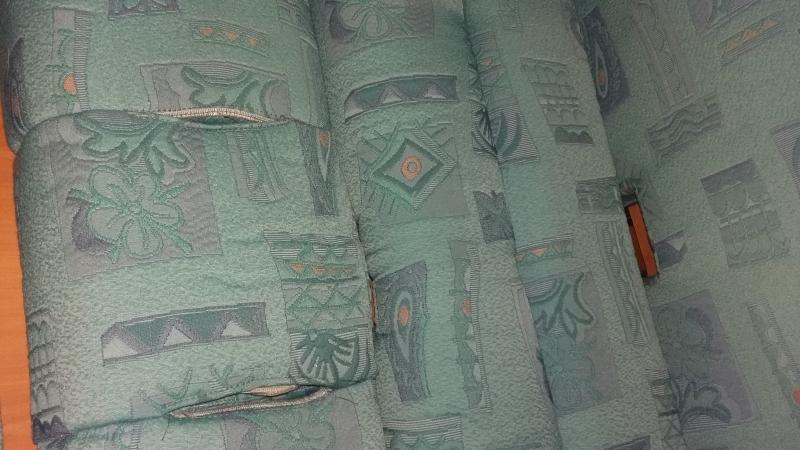

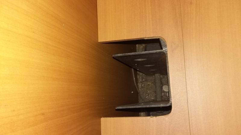

In dinette c'è la predisposizione strutturale per le cinture a 2 punti ma vedo anche che i poggia schiena hanno un foro per il passaggio del terzo punto ma nessun punto per fissare dietro. Vorrei aggiungercele a 3 punti ...

L' ho già acquistato da un privato. In dinette c'è la predisposizione strutturale per le cinture a 2 punti ma vedo anche che i poggia schiena hanno un foro per il passaggio del terzo punto ma nessun punto per fissare dietro. Vorrei aggiungercele a 3 punti ...
Sicuro sia predisposto?
Io avevo  un doral  pero non aveva la struttura
In metallo per attaccare le cinture
Ma solamente  sei  dadi fissati sul pavimento.
In legno

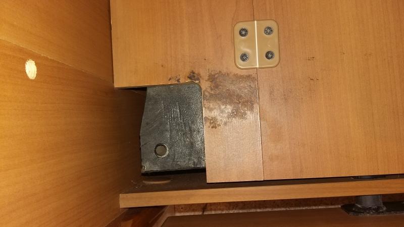

Inserito il 08/11/2017 alle: 22:19:27
Ecco la situazione ...

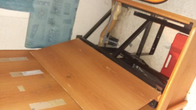

Inserito il 08/11/2017 alle: 22:20:30

Nel mio avevo la tanica dell'.acqua
comunque  manca   il pezzo  centrale
In quel telaio
e poi puoi mettere le cinture con
l.arrotolatore.
Sempre ci stia i cuscini   senza modificarli
.oppure  le cinture fisse

Io la tanica dell acqua c'è l ho nell altra seduta contromarcia. Dici che il pezzo centrale sia stato tolto? Vorrei sapere se c erano e devo rimettercele per essere in regola o farlo solo per essere più sicuri visto che dovrò metterci le piccole 4 e 7 anni.

credo che aggiungerò il pezzo centrale. Non è che si vede molto dalle foto .... dovrei capire meglio proprio i dettagli. Proverò a cercare ancora su come costruire il montante. Avevo piacere però sapere se questa cosa è un plus, ovvero il montante non c'era e nemmeno le cinture o sto involontariamente tentando di mettere in sicurezza senza averne le competenze.

ma il vecchio proprietario cosa dice?
le ha smontate lui o cosa?
dalle foto, mi sembra che siano state volutamente tolte quelle a 3 punti, compresa la struttura centrale

ne dubito, visto che sembra predisposto ma manchino alcuni pezzi; dovresti vedere nel dettaglio se ci sono segni di smontaggio su quello che è rimasto (dovestri vedere almeno le abrasioni dei perni nei fori e delle rondelle sull'appoggio del tubolare in lamiera)
