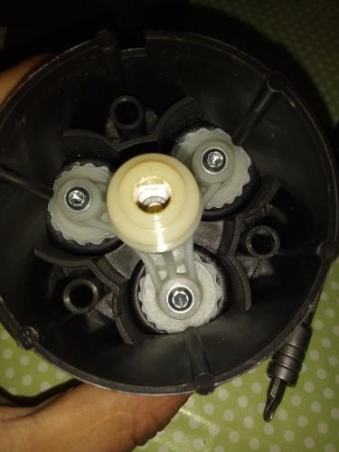

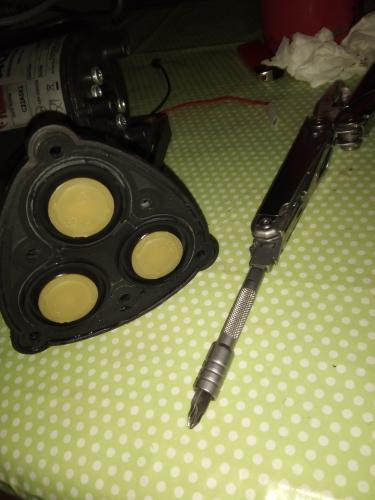

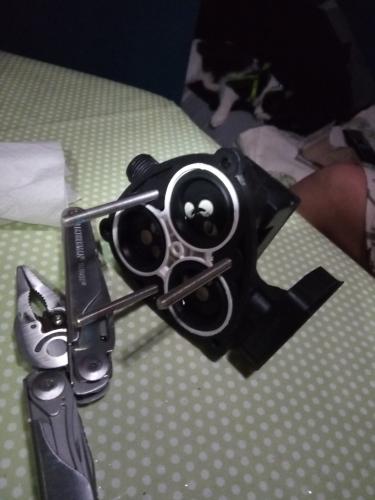

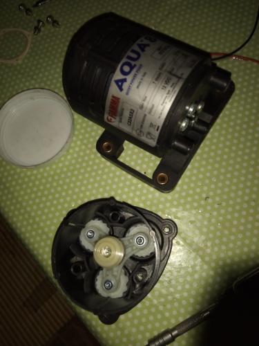

15394694010517749859729212935807.jpgAperta e sembra tutto intero! Almeno io non capisco molto me lo conferma qualcuno?IMG_20181014_001452.jpgIMG_20181014_001423.jpgIMG_20181014_001413.jpg

i pompanti sembrano integri quindi ricollega la pompa e per il primo innesco cerca di aiutarla aprendo un mix poi con pompa in funzione dalla bocca di erogazione di quel mix l'aiuti nell'innesco aspirando più che puoi con i tuoi polmoni ma devi insistere e dovrai avere buoni polmoni , se non riesci scollega il tubo in uscita dalla pompa e prova ad accenderla con il tubo in uscita scollegato ,  se in entrambi i modi non si innesca allora da qualche parte entra aria lato aspirazione  , se hai 2 serbatoi controlla che la valvola deviatrice sia aperta verso il serbatoio con acqua e non verso quello vuoto
allinterno del filtro non va messo nulla e il suo filtro metallico a maglia fine è sufficiente , se ne aggiungi un'altro di cotone oltre che perdere portata e facile che quel cotone si sfilaci creando solo guai , accertati che il coperchio del filtro non aspiri aria perchè spesso è proprio dal filtro o raccordo che viene aspirata  , da quel lato essendo in depressione non vedrai una goccia di acqua e se qualcosa non fa tenuta entra solo aria impedendo l'innescp della pompa

Quelle pompe hanno una discreta prevalenza quindi se in ordine possono tirare l'acqua da diversi metri. Vedo che hai i piattelli modificati, non quelli trasparenti che hanno creato un sacco di problemi rompendosi, quindi dovresti andare avanti  anni senza problemi. Ultima cosa, avendo la pompa in un posto scomodo da raggiungere io ho montato sul tubo di alimentazione tra serbatoio e pompa un filtro in linea a rete inox della Shurflo reperibile presso i ricambisti camper,  questo al fine di evitare che si intasi quello installato sulla pompa, ti consiglio vivamente questo al posto del cotone che puo creare danni, ciaoo.

Ho visto si...non so chi ha sostituito i dischetti... sembrano tipo teflon questi...hanno un piccolissimo marchio impresso su ognuno ma non l ho guardato! L ho trovata cosi e sembra cmq molto piu recente del campwr..

Ho controllato su internet sono i dischetti di nylon del kit della fiamma di ricambio...evidentemente, li avevano rotti i precedenti proprietari...se sono meglio di quelli standard ch
