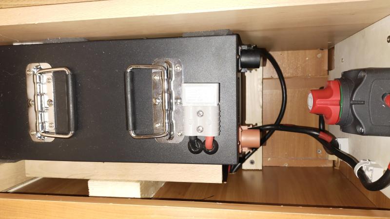

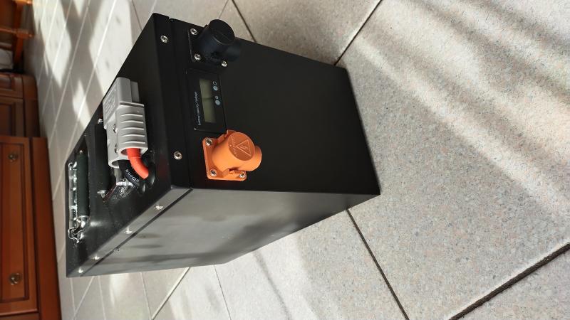

Io ho preso una economica ma con involucro in metallo e apribile, è completamente lavorabile.
Pagata 370 euro una 300Ah.
Quando è arrivata ho visto che funzionava e le prestazioni che aveva, subito dopo l'ho aperta e ho messo mano a quello che non mi piaceva.
La garanzia non l'ho nemmeno presa in considerazione (prova ad informarti cosa devi fare per rispedire una batteria).
- Ho messo un bilanciatore attivo: spesa 6 euro
- Ho migliorato i contatti tra celle e messa lacca per evitare che si potessero smollare i dadi (ho usato smalto delle unghie) , nessun costo.
Volevo cambiare il BMS ma poi visto che 150A mi bastano e che fa il suo dovere non l'ho sostituito (sarebbero stati 70/80 euro).
A dicembre fa 4 anni che va senza battere cilio.
Dovesse morire, la apro cambio le celle e la richiudo, nessuna modifica impianto o disposizione cavi.

 Bravo Tiziano, come comunichi? Ha il Bluetooth?
Che batteria è?
Per il reso capisco bene……io devo scaricare l’auto al 20% (è elettrica) per poter entrare in nave….
