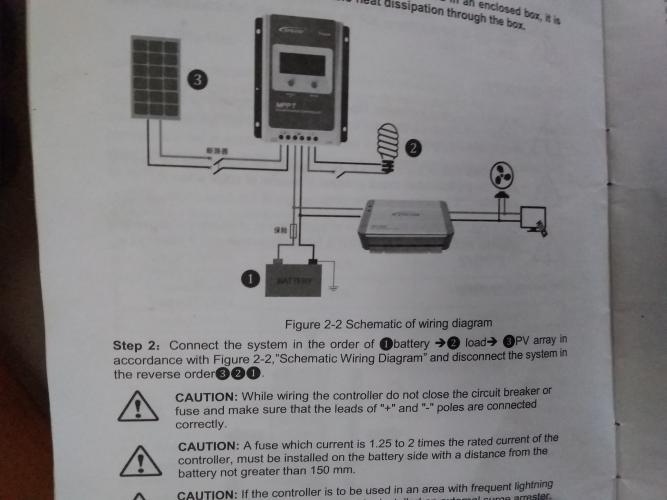

Ho montato il regolatore e fatto passare i cavi fino alla batteria. Devo mettere un fusibile, immagino.
Da quanto lo metto?
15/06/2018 11024
Inserito il 09/03/2020 alle: 15:14:00
In risposta al messaggio di nugget del 09/03/2020 alle 14:21:53
Ok.  Ho montato il regolatore e fatto passare i cavi fino alla batteria. Devo mettere un fusibile, immagino.  Da quanto lo metto?
Non ricordo il regolatore...é il tracer?se si ssul manuale lo schema consigliato é con un fusibile a non piu di 150mm dal positivo batteria, di potenza tra 1.25 e 2  volte quella massima del regolatore, ad esempio con regolatore da 20A , fusibile tra 25 e 40A...io lo metterei uguale o poco piu piccolo della potenza del regolatore. Ad esempio von regolatore da 30A, uno da 25...
piu piccolo è, piu sicuro è...credo
In modo da preservare i fusibili interni del regolatore...e comunque tutto il regolatore..15837631538425870411662372051669.jpg
