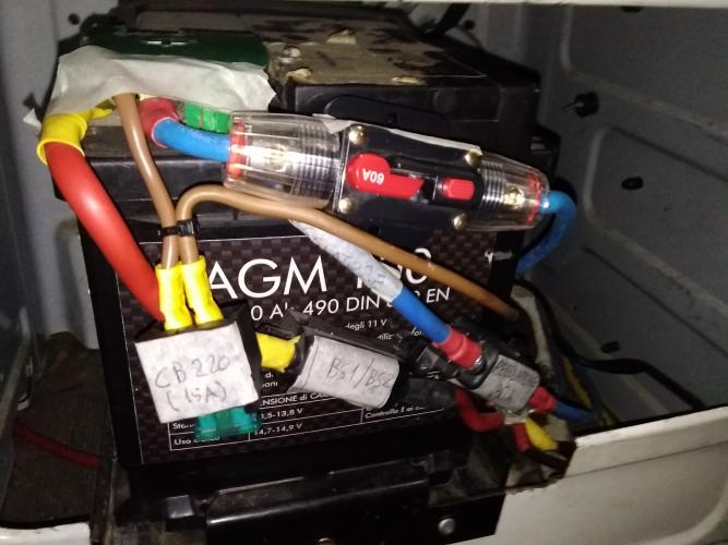

Ho già un fusibile a 15cm dal + della batteria, c'è collegato il cavo che va alla CBE a910-6 (l'ho aggiunto io, non è di serie).
Un altro protegge sul cavo che va all'inverter.
Ora devo aggiungerne un terzo.
Posso riunire i 3 cavi con una morsettiera ed avere un unico fusibile?

Ho già un fusibile a 15cm dal + della batteria, c'è collegato il cavo che va alla CBE a910-6 (l'ho aggiunto io, non è di serie). Un altro protegge sul cavo che va all'inverter. Ora devo aggiungerne un terzo. Posso riunire i 3 cavi con una morsettiera ed avere un unico fusibile?
Se il fusibile unico va bene per i 3 apparecchi immagino di si...
io ho benn4 cavi e 4 fusibilifrown
Siccome sono cavi spessi e i fusibili diversi nom sasaprei come unirli,ma se.tu puoi, tanto meglio. Ma.se poi avcendi inverter mentre il regolatore carica 15 amper ? Dipende dalle correnti in gioco e che fusibile vuoi mettere.
anche da me, regolatore, inverter,cb220,e seconda bs (cavo rosso)

Scusa una curiosità... coos'é quello sul cavo blu? Così a occhio direi un interruttore di sicurezza a riarmo manuale... Cosa te ne fai?
Niente di che...minserviva un portafusibile midi per l inverter. Cvera questo fusibile termico riarmabile da 60A e l ho preso. É al posto del fusibile da 60 A  semplicement.
In realtà volevo anche metterlo sul positivo del pannello per staccare in modo semplice e veloce il pannello se serve...
​​​​​​alla fine mi piaceva piu di un portafusibile e volevo provarlolaugh

DI sicuro risparmi spazio rispetto ad avere sia fusibile che interruttore.
Si anche se in realtà l inverter hangia 2 interruttori,uno remoto e uno suo...poi qiell affare essendo da 60 A coimcide col fusibile che avrei messo.
sul pannello invece non ho fusibili...e da 60 amper sarebbe comunque troppo...pero andrebbe benone come interruttore, al posto di un ingombrante staccabatterie...vissto che un interruttore picvolino non lo userei...
