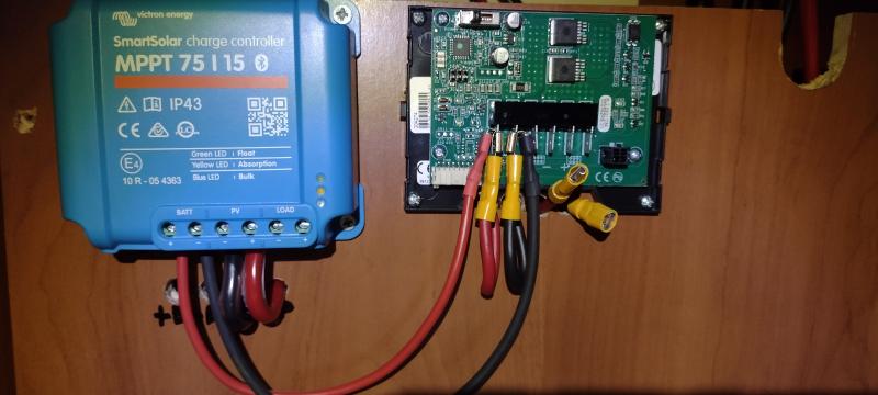

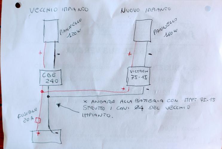

Ciao Marco sarai sicuramente alle prese col tuo splendido colibrì,ho visto le foto molto bello e sembra di ottima qualità... complimenti!! sono di nuovo a chiedere un tuo parere,passare i cavi x il nuovo impianto è una battaglia mi chiedevo se fosse possibile collegarmi ai cavi già esistente del vecchio impianto mettendo un doppio faston vedi foto e disegno,i cavi sono diametro 4 tecnicamente è possibile?
naturalmente non ho ancora collegato nulla. Grazie
Non importa che camper hai....gira la chiave e vai!!! Massimo
battaglia mi chiedevo se fosse possibile collegarmi ai cavi già esistente del vecchio impianto mettendo un doppio faston vedi foto e disegno,i cavi sono diametro 4 tecnicamente è possibile?  naturalmente non ho ancora collegato nulla. Grazie
Verso la batteria? Certo.
In estate non è il massimo, ma il sole è tanto e i consumi pochi, quindi chissenefrga.
In inverno le correnti sono bassee non cambia nulla.
Marco.

Verso la batteria? Certo. In estate non è il massimo, ma il sole è tanto e i consumi pochi, quindi chissenefrga. In inverno le correnti sono bassee non cambia nulla. Marco.
Ottimo mi risparmio una faticata smiley
Grazie mille
