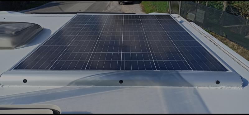

Inserito il 20/10/2021 alle: 22:08:37

Inserito il 20/10/2021 alle: 22:24:00
In risposta al messaggio di domm del 20/10/2021 alle 22:08:37
Lavoro finito
Ma, è incollato direttamente sul tetto per tutta la superficie o sul lato lungo passa un po di aria?

Inserito il 21/10/2021 alle: 10:11:45
Hai lasciato almeno 3cm di aria sotto al pannello ?

Inserito il 21/10/2021 alle: 12:32:36
Incollato solo in cima e in fondo lateralmente ci Sarà un centimetro ma tra il etto e il pannello ci saranno anche 4 cm.

Inserito il 21/10/2021 alle: 12:39:56
Secondo me è poco, io ho lasciato 3 cm dal bordo inferiore del telaio di supporto del pannello che è alto 30 mm per uno dei pannelli e 35 per l'altro.

Inserito il 21/10/2021 alle: 13:11:21
Comprendo Sergione ma avevo fatto l'ordine del pannello ed i supporti e mi sono arrivati già montati .. fatto altro che incollare i profili in alluminiosmiley.
