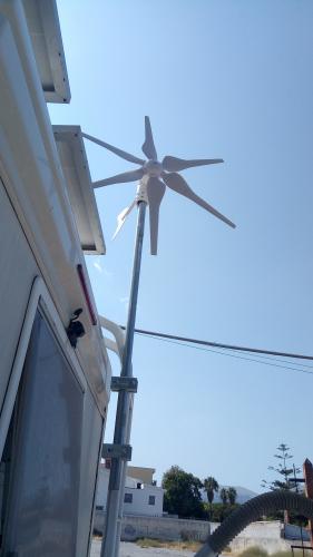

Arrivato oggi, domani lo provo
152€ con trasporto.
Non ha bisogno di regolatore , credo .
Escono solo un rosso è un nero
Modificato da calasci il 01/09/2017 alle 17:12:03

Lasciata senza carico , come rumore sembra come un ventilatore a piantana casalingo.
L'uscita è in corrente continua , il raddrizzatore trifase si trova all'interno della pala.
A quanto pare devo usare un regolatore, se collegato aun batteria direttamente stenta a prendere velocità..
Sto cercando informazioni su internet

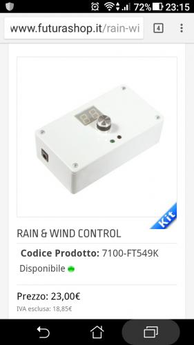

Aggiornamento :
adesso ho raffiche di circa 10km , lo visualizzo con questo
Qua le misure .
P_20170910_072315.jpgSx 1.38A dx tensione eolico

Io devo fare in modo che lo possa abbassare dopo averlo messo in cortocircuito per non farlo girare e lasciarlo sempre montato dietro il camper

Inserito il 02/01/2022 alle: 10:00:33
Lo tolto , deve essere ad almeno 4 metri dal tetto del camper penso , il peso del palo sarebbe tanto ...
