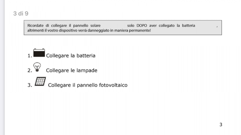

Esiste una procedura per alimentare il tutto
Dovrebbe essere scritto sul libretto

In risposta al messaggio di Grinza del 26/05/2021 alle 17:50:22
Esiste una procedura per alimentare il tutto Dovrebbe essere scritto sul libretto
Ciao, come descritto ho fatto quei passaggi, il problema è la tensione nn rilevata dei pannelli
