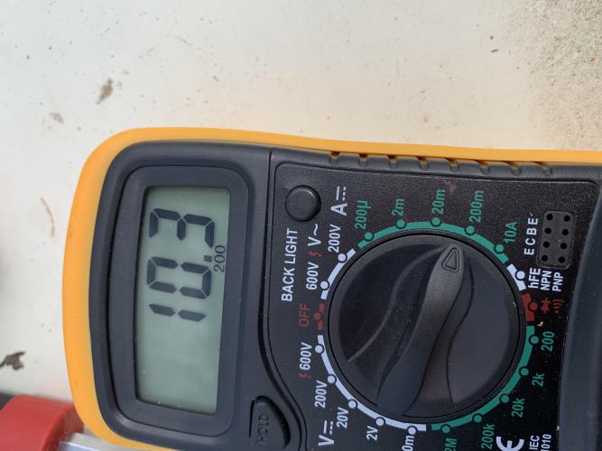

7B9B98B1-2957-4B28-A51B-CC5AD9300917.jpegScusa, corretto, era suggerito da..
Comunque ancora grazie per le specifiche ed ho fatto i test detto, sono salito sul tetto e smontato il pannello. L’etichetta ormai nn c’è più, rimasta solo il segno della colla ... comunque ho misurato il risultato sono 9,8(circa) con scala però 20ma nella posizione A neanche lèggeva ossia dava 0.01...questo punto nn ci dovrebbero essere più dubbi anche se, nella scatoletta del pannello, ho visto 2 diodi e mi chiedo se possano essere quelli...!

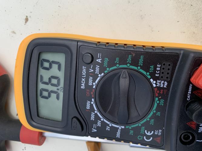

Scusa, corretto, era suggerito da.. Comunque ancora grazie per le specifiche ed ho fatto i test detto, sono salito sul tetto e smontato il pannello. L’etichetta ormai nn c’è più, rimasta solo il segno della colla ...
Questa misura l hai fatta in corto circuito giusto? Scusa É che mi perdo...

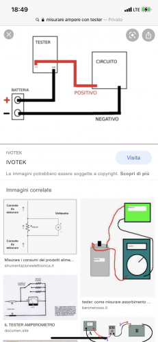

DAEDB309-DEEF-41EE-AE47-1845D1643FA0.jpeg9D980F9D-C1FC-4DB7-8AA3-8D0FD06387E8.jpegHem corto circuito? Se intendi che ho aperto la scatolina sotto il pannello, ho scollegato il filo rosso e lo ho connesso ad un puntale del tester e l’altro a contatto nel l’alloggiamento in cui si trovava il filo rosso del PV... allora si :-). :-) ! Ho messo prima con la selezione 10a del tester ma mi dava 0.01 e sono quindi passato a la scala 20mA e 200mA con il risultato che vedi nelle immagini.
Ho fatto tutto bene?? Posso tentare altro o devo acquistare il pannello?
Grazie per la pazienza !

In risposta al messaggio di AndreaMonica del 02/06/2021 alle 21:55:56
del PV... allora si :-). :-) ! Ho messo prima con la selezione 10a del tester ma mi dava 0.01 e sono quindi passato a la scala 20mA e 200mA con il risultato che vedi nelle immagini. Ho fatto tutto bene?? Posso tentare altro o devo acquistare il pannello? Grazie per la pazienza !
Misurare la corrente di corto circuito significa mettere il tester in serie ai cavi del pannello.
Cioè un cavo sul puntale rosso e uno su quello nero... Fargli fare corto TRAMITE IL TESTER.
Se ho capito quello che hai fatto, non hai misurato la corrente di corto del pannello...
Tu hai collegato un puntale al pannello sul positivo e l altro puntale al cavo rosso staccato..
Ma l altro capo del cavo rosso dove andava? E il cavo nero del pannello dove andava ? Cosa chiudeva il circuito? Il regolatore?
O non ho capito una mazza?
Nel caso scusa... E ho fatto confusione...
