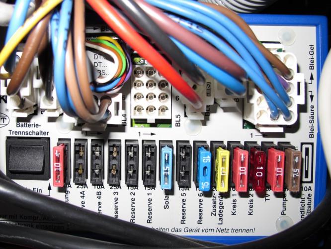

Ho letto perchè ho proprio il MOOVE come il tuo, in effetti molto modesto e senza pretese.
Io poi lo ho collegato solo alla BS e l altra uscita non è usata.
Anch'io ho la centralina SCHAUDT EBL, e anch'io entro sul connettore Block 6 della EBL.  Il connettore ha tre contatti, in alto in negativo e in basso il positivo BS.  Il connettore centrale, ma io non lo ho usato, dovrebbe essere per collegare il positivo BM, ma non avendolo usato non posso mettere la mano sul fuoco.
Bisogna sapere che la massima corrente che puo entrare su quel connettore è di 15A e quindi in caso che l impianto fortovoltaico produca di piu, non si deve usare quel connettore ma collegarsi direttamente (tramite fusibile) sui poli della BS e BM.
Io ho un modesto pannello MOOVE da 100W e quindi non ho quel problema.
Se hai un solo negativo, sicuramente BM e BS hanno il negativo in comune, e quindi basta un filo solo.

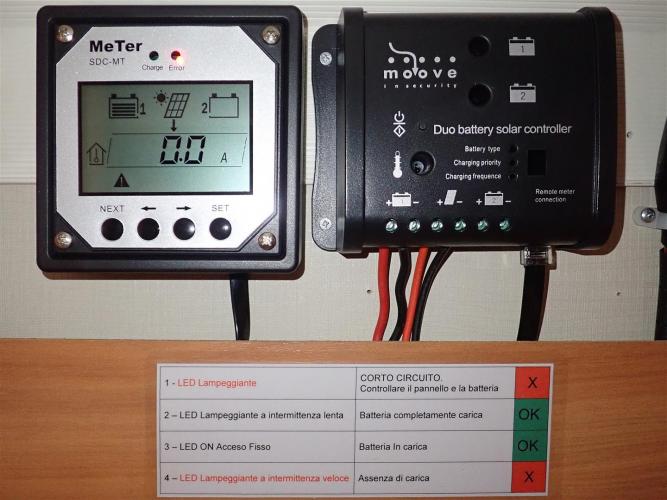

PS: se sostituisci il regolatore per migliorare l efficenza ha sicuramente un suo perchè, ma se lo vuoi sostituire solo per avere le indicazioni, potresti mette il pannellino che ho messo io e che si collega con un semplice cavetto RJ45 in un attimo e non devi fare altro.
