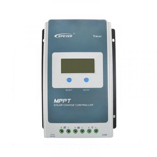

ho un EPEVER Tracer 3210AN
devo settarlo  che funziona  dopo l'esposizione solare, deve funzionare per circa 2 ore senza sole, esempio la mattina con il sole deve mandare il carico poi la notte senza esposiizone solare deve funzionare per circa 2-3 ore quale impostazione devo mettere ?
a me interessa che funziona la mattina e poi la notte per circa 2-3 ore, regolatore-di-carica-mppt-30a-12-24v-tracer-3210a-con-display.jpg
deve alimentare un sistema che di notte deve spegnere e poi riaccendere la mattina
potete darmi qualche indicazione sono nuovo nel campo?

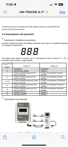

Ciao, riesci ad entrare nelle impostazioni del Tracer?
Se sei in grado di apportare le modifiche necessarie, trovi tutto sul manuale istruzioni.
Ad ogni modo ti posto una pagina di sintesi, se ti serve ti mando il manuale istruzioni in italiano.
Ciro.

E tutto scritto in quella pagina, hai 2 Tempi d'intervento,
T1 il carico rimane attivo da dopo il tramonto e fino alle ore da te selezionate: 1= 1 ora; 2= 2 ore; 3= 3 ore etc.
T2 invece, e' il tempo che si desidera attivare il carico prima dell'alba e lo imposti allo stesso modo di cui sopra.
Nella tabella sono riportati i valori corrispondenti da inserire in base alle tue esigenze.
