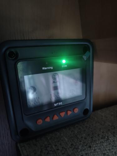

Buongiorno a tutti, ho una domanda per chi ha un regolatore Epever con il comando remoto MT50.
È normale che la spia verde rimanga sempre accesa, giorno e notte? IMG20230614055047.jpg

Io ho l'MT5 con i led error e charge, Ovviamente il charge di notte è spento.
Nelle istruzioni del MT50 noto che  il led charge è stato sostituito con COM, e le istruzioni dicono che è lo stato della comunicazione con il regolatore, per cui credo sia corretto che sia sempre acceso, ovviamente salvo smentite.

Infatti,è quello che avevo capito io dalle istruzioni, anche se mi sembrava più logico che in assenza di ricarica fose spento. La notte sembra un faro...

Gianluca, ormai i led di questi amenicoli, compresi i caricatori usb, tanto per fare un esempio, hanno led che abbagliano perchè secondo me, i progettisti si sono dimenticati che l'efficienza dei led è aumentata notevolmente negli ultimi anni (per tutti i colori) ma hanno mantenuto le correnti di alimentazione con i valori che servivano per quelli vecchi.
Oggi un led con 0.5-1mA emette la stessa luce dei vecchi alimentati con 10mA.
Poi ovviamente con il buio in camper il fenomeno è molto enfatizzato.
La cosa piu veloce è coprire con nastro/etichetta adesiva,

Si, infatti è quello che ho fatto.
