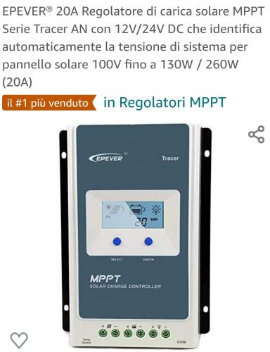

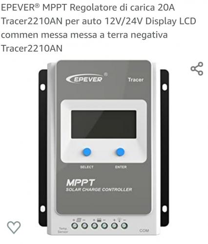

Ciao a tutti, vorrei comprare un regolatore di carica da abbinare ad un pannello NDS Black Solar da 180w.
Sulla base di diverse esperienze lette qui e non solo, mi stavo orientando sulla marca in oggetto e, data la potenza del pannello, su un modello da 20A.
Però sull'amazzone trovo due modelli apparentemente simili ma non uguali e non riesco a capire le differenze, mi date una mano?
https://www.amazon.it/dp/B074YJ...
https://www.amazon.it/dp/B071GR...
​​​​​​Grazie!

Sembrerebbero identici, ma qualcosina cambia di sicuro, me lo ricordo perchè i colori sono differenti, ma non mi ricordo cosa.
Hai veramente bisogno di un regolatore che arrivi fino a 100V di VoC del panello?
Ciaowink

Non vorrei dire una scemenza, ma credo che la prima foto sia la versione "vecchia" mentre la seconda è il modello piu aggiornato.
29/09/2007 2675
Inserito il 30/06/2021 alle: 01:34:19
In risposta al messaggio di Gege01 del 29/06/2021 alle 23:42:47
Non vorrei dire una scemenza, ma credo che la prima foto sia la versione vecchia mentre la seconda è il modello piu aggiornato.
Esatto stesso articolo con 2 immagini diverse.

non sono convinto di prendere il display esterno  quindi sarei orientato per quello con display integrato per poi vedere in futuro. Quindi rispetto ai due che ho postato mi pare di capire che alla fine uno valga l'altro, corretto?

Nel camper che ho venduto avevo l' Epever quello della seconda foto che gestiva un pannello casalingo da 320 watt ne posso solo parlare bene perchè mai avuto un problema
Nel nuovo camper ho messo un Victron sempre MPPT che è più compatto a parità di potenza, non ha display ma ha il collegamento Bluetooth che tramite App ti permette di vedere cosa fa e di configuralo, mentre sul primo la connessione era tramite modulino WiFi che però non sono mai riuscito a far funzionare.
Quindi due ottimi apparecchi con buone caratteristiche e funzionalità su entrambi a mio avviso più semplice da usare e settare il Victron
