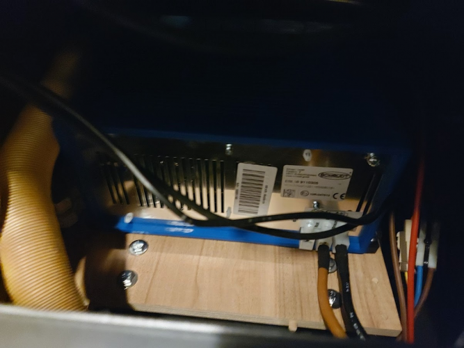

Grazie a tutti per i suggerimenti, alla fine ho ordinato il 2210AN con il display.
Dalla discussione linkata da Szopen (utilissima) sono giunto alla conclusione che non avrei grandi vantaggi a collegarmi alla EBL, visto che la funzione di ricarica BM non è insita nlla centralina ma dipende dal collegamento del 3° polo sul connettore del block 6 e, dato che il regolatore non ha una uscita dedicata alla bm, non sarebbe attuabile.
Mi resta il dubbio che, anche con un regolatore con uscita dedicata, la funzione non sarebbe stata disponbile dato che, per qualche giro strano dell'impianto, il polo posteriore dell'EBL dedicato alla bm nel mio mezzo è vuoto.
Anche l'altro vantaggio possibile, ovvero il monitoraggio delle correnti in entrata/uscita direttamente dal pannello di controllo, nel mio caso non è possibile avendo un pannello senza questa funzione.

però tu hai entrambe le connessioni dietro la EBL ed in quel caso è più semplice, a me manca la BM, dovrò trovare dove reperirla...
(nel mio caso ho antifurto che assorbe, quindi la BM è sempre sotto botta, penso che sia preferibile il diodo/resistenza)
