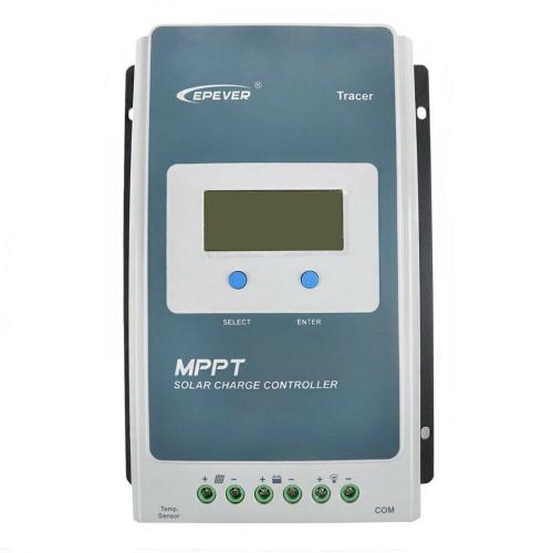

Salve a tutti volevo un' informazione sul regolatore in foto. Spero che qualcuno lo conosce bene.
 Si possono collegare i pannelli a 24v avendo una batteria da 12v? Grazie

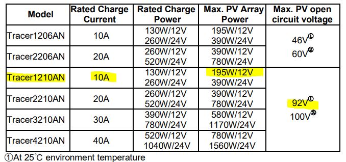

Metto qui sotto la tabella del manuale dove ho evidenziato in giallo i valori che ti interessano. E' necessaria una premessa: quando nella tabella scrivono 12 V o 24 V non si riferiscono alla tensione nominale dei pannelli ma alla tensione della batteria collegata a valle del regolatore.
Stando a questa tabella la potenza del tuo pannello non dovrebbe superare i 195 W di potenza e la tensione Voc non deve superare i 92 V.
Sicuramente il regolatore da 10 A che vuoi installare è scarso per il pannello che intendi mettere e, in genere, è scarso su un camper. Un regolatore da 20 A sarebbe sicuramente più adeguato.
Comunque è importante che venga rispettata la tensione entrante nel regolatore (nel tuo caso 92 V Max). Difficilmente il pannello potrà erogare tutta la potenza di cui teoricamente è capace. Indipendentemente dalla potenza del pannello, il tuo regolatore non potrà dare più di 130 W lasciando inutilizzata una eventuale maggiore disponibilità di potenza. Questo non fa danni anche se spesso il regolatore si troverà a lavorare al limite.
Considera che io ho circa 300 W di pannelli e un regolatore MPPT da 15 A. Capita spesso che arrivi al limite della capacità, ovviamente è un po' scarso, se ne avessi uno più potente sfrutterei di più i mie pannelli. Però problemi non ne ho mai avuti.
In conclusione, credo che tu possa utilizzare il pannello da 270 W che preferisci anche con con il regolatore da 10 A se non puoi averne uno di potenza maggiore.

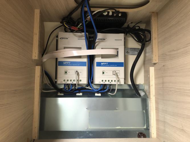

Insisto nel dire che problemi di temperatura nei modelli recenti non ce ne sono, qui sotto come li ho montati, ovviamente poi viene avvitato il pannello di fondo del vano a giorno

Interessante..., puoi dirmi che cavo che hai usato per poter utilizzare il display separatamente?
Grazie.

Il flat cable è un problema trovarlo, i normali (per intenderci tipo PC o connessione schede) non vanno bene perchè non sono pin to pin, io li avevo perchè li usiamo in ditta
E come posso fare per trovarlo?
Hai qualche link?
Io ho trovato questo:
https://www.ebay.it/itm/2X-FFC-...
Potrebbe andare bene, a parte la lunghezza...?
Grazie.
Saluti.
Ezio55
Modificato da ezio55 il 17/11/2020 alle 23:27:09
enzov1100
enzov1100
Inserito il 18/11/2020 alle: 11:30:27
Quello che hai postato è senza connettore, tra l'altro ricordavo male, è un cavo 9x2 (non 10x2 come avevo scritto) passo 2.54 maschio femmina.
Lo potresti comporre acquistando il 2 + 3 + 4 di questi ed incollandoli, il prezzo è per 5pz, te ne avanzerebbero 3
https://it.aliexpress.com/item/...
Modificato da enzov1100 il 18/11/2020 alle 11:39:24
30/12/2004 3559
Inserito il 18/11/2020 alle: 12:11:19
In risposta al messaggio di enzov1100 del 18/11/2020 alle 11:30:27
Quello che hai postato è senza connettore, tra l'altro ricordavo male, è un cavo 9x2 (non 10x2 come avevo scritto) passo 2.54 maschio femmina. Lo potresti comporre acquistando il 2 + 3 + 4 di questi ed incollandoli, il prezzo è per 5pz, te ne avanzerebbero 3
Grazie, gentilissimo, cercando ho trovato questi:
https://www.amazon.it/Elegoo-Ca...
Potrebbero andare bene?
Saluti.
Ezio55
enzov1100
enzov1100
Inserito il 18/11/2020 alle: 12:35:44
Si, un bel puzzle metterli insieme però, specie se devi accodarli visto che sono solo 20 cm
