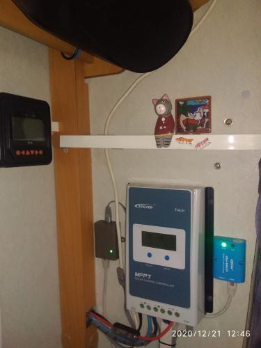

Qui vedi il mio "tracer".

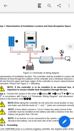

Se scarichi dal sito ufficiale i manuali trovi gli schemi di collegamento.

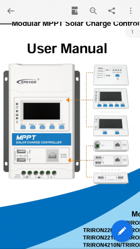

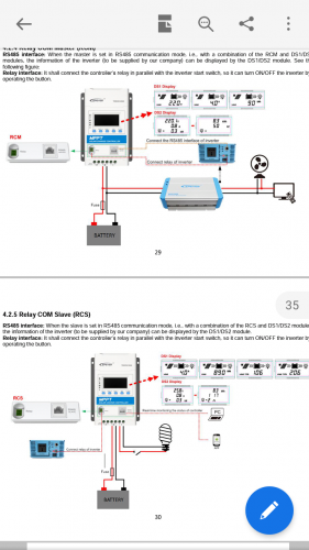

Qieste sono le possibilità vhe avrebbe in piu il triron rispetto al tracer.
Installazione standard come il tracer
Installazioni con comunicazione con inverter comoatibili (diverso da tracer)
Nel.manuale maggiori dettagli...

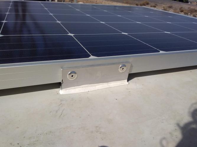

Ciao, un ultimo consiglio, se ci riesci non farti FORARE il tetto come hanno fatto a me. Per un pannellino da 110w SEI dico SEI fori con relative viti. Evita, esistono decine di prodotti che lavorano ottimamente senza bisogno di forare un bel niente!
Dan
15/06/2018 11024
Inserito il 24/12/2020 alle: 21:00:09
In risposta al messaggio di Randamaic del 24/12/2020 alle 20:25:13
Giustissimo!
specialmente con un piccolo pannello.
Ma.nemmemo con un catafalco come il mio!
Sul primo camper, sei fori inutili, nel polistirolo che non tengono nulla.
Quando mi hanno spostato il pannello sull altro camper, sempre lo stesso da 300 watt 0.9m x 1.6m, nessun foro. Solo staffe con sigillante...

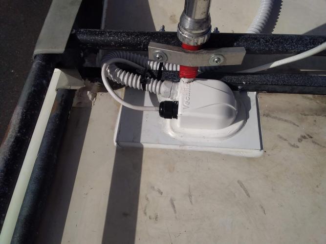

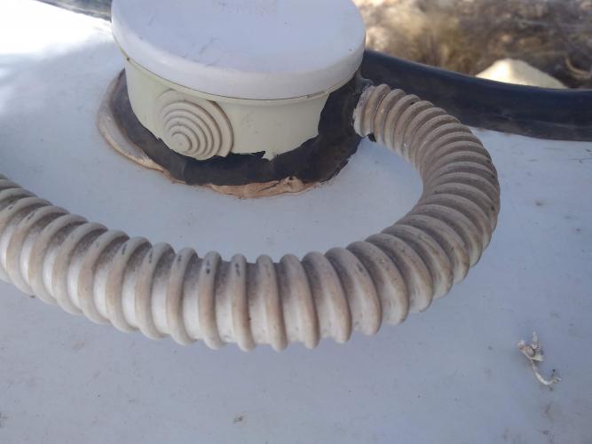

Per sicurezza ho chiesto 2 rinforzi sul lato lungo sempre incollati.IMG_20200212_112438(2).jpgIMG_20200212_112501(2).jpgIMG_20200212_110810(1).jpg
passacavi primo installatore
Passacavi secondo installatore
Decisamente piu bravo il secondo...ha anche sollevato almeno un po il pannello. Il primo l ha appoggiato al tetto.

fly15
fly15
14/10/2020 22
Inserito il 24/12/2020 alle: 22:15:00
In risposta al messaggio di Hunter85 del 24/12/2020 alle 21:00:09
Giustissimo! specialmente con un piccolo pannello. Ma.nemmemo con un catafalco come il mio! Sul primo camper, sei fori inutili, nel polistirolo che non tengono nulla. Quando mi hanno spostato il pannello sull altro camper,
sempre lo stesso da 300 watt 0.9m x 1.6m, nessun foro. Solo staffe con sigillante... Per sicurezza ho chiesto 2 rinforzi sul lato lungo sempre incollati. passacavi primo installatore Passacavi secondo installatore Decisamente piu bravo il secondo...ha anche sollevato almeno un po il pannello. Il primo l ha appoggiato al tetto.
ciao hunter, non sono un piccole quelle staffe per un bestione del genere? sul lato corto quanto sono lunghi i supporti in alluminio incollati al tetto? e che base hanno? per curiosità... devo fissare un pannello simile (320 watt), grazie
