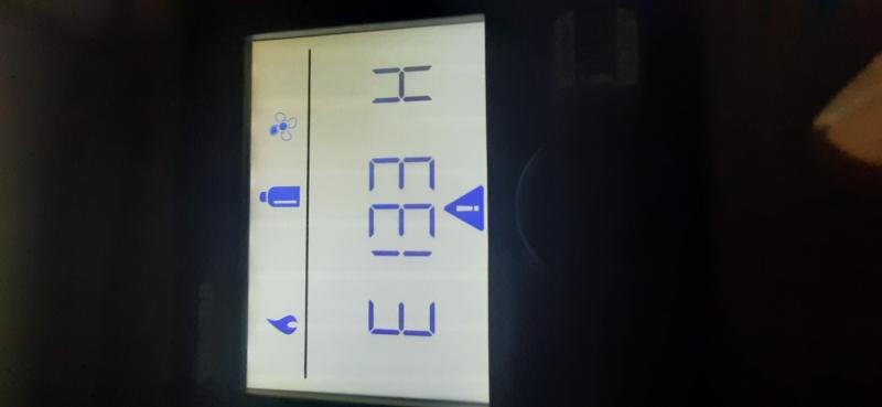

Qualcuno sa che errore è? Sul manuale manca...

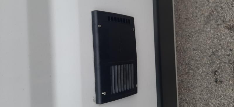

Dovrebbe essere un errore riferito alla ventola di mandata dell'aria calda. Prova a svitare il coperchio esterno del camino. Sarà entrata qualche cimice a bloccare la ventolina.
Grande grazie... Smontata, accesa senza coperchio e girava.. Rimontata e ora va... Che roba.. Stavamo per tornare a casa... Grazieeeeeeeeeeeeeee

Ieri Sera è successo di nuovo... Stufa in blocco con medesimo errore... Smontata la copertura dello scarico... Acceso stufa e la ventolina gira... Rimontata... Vediamo se nei prossimi giorni continua a farlo

c'è chiaramente qualcosa che svolazza ed ostruisce, guarda bene quando smonti la griglia

Buh è pulitissima... La ventola Nn tocca neanche contro la scocca se farebbe rumore

Allora dovesse capitarvi( a me sta succedendo tutte le notti poi quando rientro lo porto a vedere) spegnete la stufa in modo da eliminare l'errore sul display, svitate le 4 viti del coperchio gas di scarico, fate girare a mano l'elica e riaccendere la stufa... Così dovrebbe Ripartire sperando nn si riblocchi altre volte come a me.
