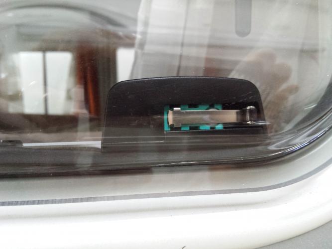

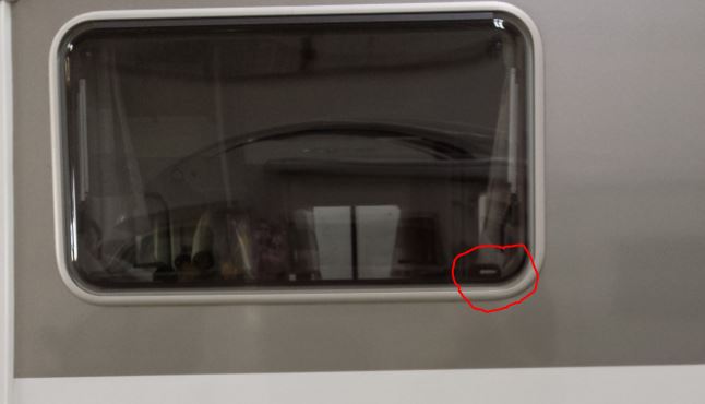

Per caso, quando hai acceso la stufa avevi una finestra aperta? Se si controlla se su quella finestra non ci sia un pulsante come quello in foto sotto, quel pulsante inibisce il funzionamento della truma per salvaguardare il possibile ingresso dei fumi nell'abitacolo.
