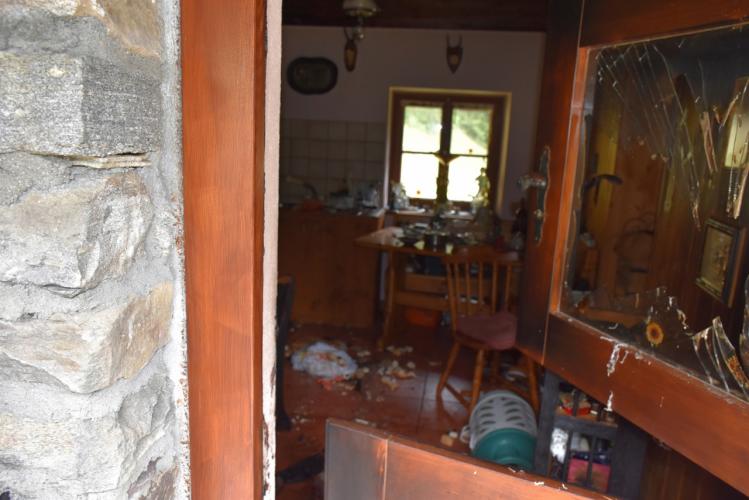

In una casa di montagna dei grigioni sembra si sia verificata un'esplosione mentre un uomo stava cambiando una bombola di gas. L'uomo e' morto. Qui la foto diffusa dalla polizia.
si vede una bombola a terra rovesciata in materiale non metalico.
ritenete che una bombola sia esplosa o che solo del gas fuoriuscito nell'ambiente sia esploso e che se avesse fatto le stesse operazioni all'aria aperta esternamente non sarebbe successo nulla ?
c'e' un'inchiesta aperta e in futuro si dovrebbe sapere i risultati dell'inchiesta.

aspettiamo il verdetto della perizia poi potremmo commentare , comunque una bombola non può e non deve essere collegata all'impianto o qualsiasi utilizzo all'interno dell'appartamento , qualunque esso sia

In una casa di montagna dei grigioni sembra si sia verificata un'esplosione mentre un uomo stava cambiando una bombola di gas. L'uomo e' morto. Qui la foto diffusa dalla polizia. si vede una bombola a terra rovesciata
in materiale non metalico. ritenete che una bombola sia esplosa o che solo del gas fuoriuscito nell'ambiente sia esploso e che se avesse fatto le stesse operazioni all'aria aperta esternamente non sarebbe successo nulla ? c'e' un'inchiesta aperta e in futuro si dovrebbe sapere i risultati dell'inchiesta.
se fosse esplosa la bombola ( che comunque quel tipo in vetroresina non esplode ) sarebbe in mille pezzi
mi dispiace per l'uomo
c'era un video dove dei VVFF facevano vedere la differenza tra una bombola in metallo e una in vetroresina durante un incendio, quella in metallo scoppia devastando tutto, quella in vetroresina si lacera facendo solo una grossa fiammata fino esaurimento del gas

Aspettando il risultato delle indagini si possono fare anche delle ipotesi,una potrebbe essere che la bombola sia stata caricata troppo(magari al 100%,o giù di lì),quando è così piena,e passa da una temperatura di 12 o 13 gradi a 25/27 gradi(es),lo stato liquido del gas tende ad aumentare di volume(non essendo comprimibile come lo stato gassoso)potrebbe essere una bomba ad orologeria.ecco perché le bombole vanno caricate all”80-85% al max.Una bombola caricata al massimo è pericolosa soprattutto nelle mezze stagioni,quando c’è molta escursione termica,Quelle in vetroresina si vede il livello e quando da piene sono 4 dita circa più in basso dovrebbero essere in sicurezza,ma le tradizionali non si vede il livello,comunque chi lo fa di mestiere sa benissimo come caricarle.
molto probabile sia andata come affermi ,perchè guardando bene la bombola in vetroresina pare che da un lato abbia uno squarcio ,quindi mi fa credere sia stata riempita sino al tappo magari presso un benzinaio illegalmente poi l'innalzarsi delle temperature di questo periodo  hanno fatto dilatare il gpl all'interno e appena l'uomo ha mosso la bombola ha fatto detonare la bombola come una bomba pronta ad esplodere !   ovviamente rimane una ipotesi al momento sino a quando non faranno una perizia .purtroppo ancora oggi nel 2020 se si cerca su google avvengono molti troppi incidenti di questo tipo con le classiche  bombole gpl ... forse è questo  uno dei dei motivi principali   che frena nel nostro paese l'installazione delle tante attese colonnine  gpl self service...

se stava sostituendo la bombola quella che si vede coricata in foto è quella vuota e ovviamente si è aperta quella piena "troppo piena"  , quando una bombola si apre per sovrappressione la causa è solo una che ben conoscete , pare che non ci sia stato un principio di incendio e sembrano danni da solo scoppio , spero che questi malaugurati gravi incidenti facciano riflettere

se stava sostituendo la bombola quella che si vede coricata in foto è quella vuota e ovviamente si è aperta quella piena troppo piena  , quando una bombola si apre per sovrappressione la causa è solo una che ben conoscete
, pare che non ci sia stato un principio di incendio e sembrano danni da solo scoppio , spero che questi malaugurati gravi incidenti facciano riflettere  mario

Guardando bene la foto non mi sembra sia esplosa, ma solamente scoppiata. Non vedo segni di combustione.
Purtroppo per lui è stata ugualmente fatale.
Quella bombola che si vede a terra  però mi sembra integra, forse è quella vuota.
