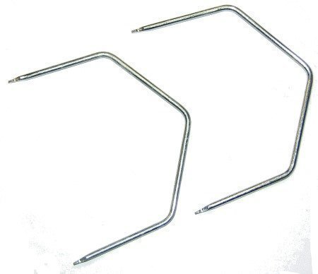

salve , dovrei estrarre  una radio pioneer 1 din  inserita con plancia (gabbia a slitta ) su un cruscotto ducato x 250 ma non ho piu gli estrattori che sarebbero quelle due astine che inserite ai lati vanno ad agire su un fermo per sfilare la radio,provato con vari ferretti ma non si riesce ad estrarre e volevo evitare di usare le maniere forti forzando e rompendo qualcosa , avete consigli su come si potrebbe fare senza i suoi estrattori per estrarla ?

Non so fiat ma Ford e Opel ho usato 4 raggi delle biciclette avevo anche a portata di mano quelle lamelle di acciaio che le spazza strada perdono

se è quel sistema piu diffuso con 4 fori tondi , basta inserire 4 tondini metallici del giusto diametro e molati a punta.
Per esempio il dietro di 4 punte da trapano rotte o da buttare e che appuntisci alla mola.
Inserendo i 4 perni si sganciano i 4 dentini di ritegno.
Però so che ci sono alcune radio che usano sistemi differenti e proprietari.
Ma forse con una ricerca su Ebay per estrattori della tua marca di radio, con pochi spiccioli li trovi.
Sicuramente piu economico che l uso della motosega e piede di porco sul cruscotto winklaughlaughlaugh

Ciao, la Pioneer ha due estrattori a U lunghi una decina di cm che puoi farti usando una di gruccia in filo acciaioso che trovi in qualsiasi lavasecco. Gli originali hanno dentini in fondo che agganciano la radio per poterla tirare.
Se sono quelli fatti piu o meno così, bastano 4 tondini del diametroo piu o meno giusto
senza i dentini poi bisogna tirare la radio dal bordo, ma non è un problema.

Le fessure sono ai due lati e gli estrattori sarebbero  questi.
https://www.ebay.it/itm/Auto-Pi...

eh, se li hai trovati, problema risolto, c'è ....Mastercard laugh .... o meglio Paypal wink.
