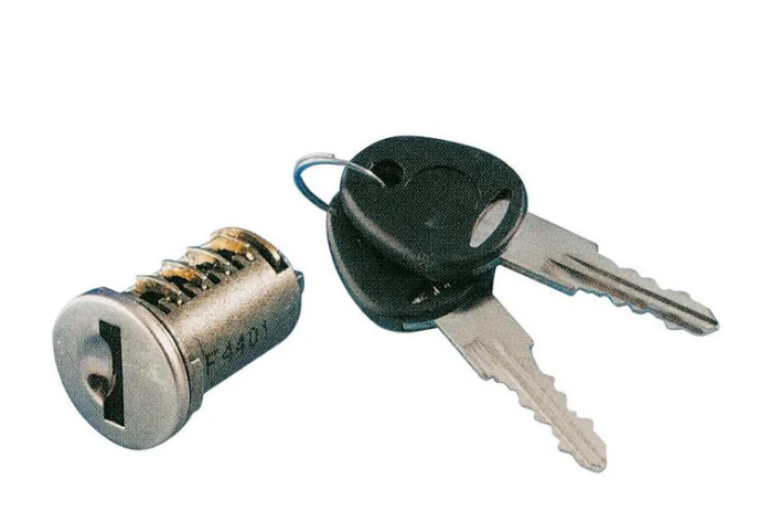

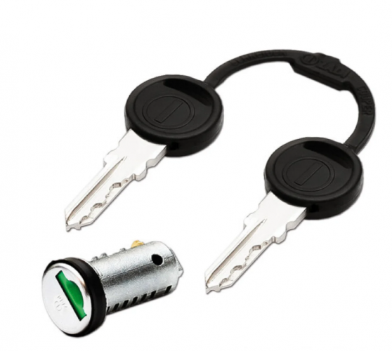

solitamente sono queste:
Zadi
FAP
che io sappia, senza una chiave estrattore non c'è verso di cambiare i nottolini senza fare danni...

Ti confermo che i cilindretti sono FAP New System.
La chiave estrattice e
questa
ma per rimuovere il cilindro serve ce sia in posizione di aperto
