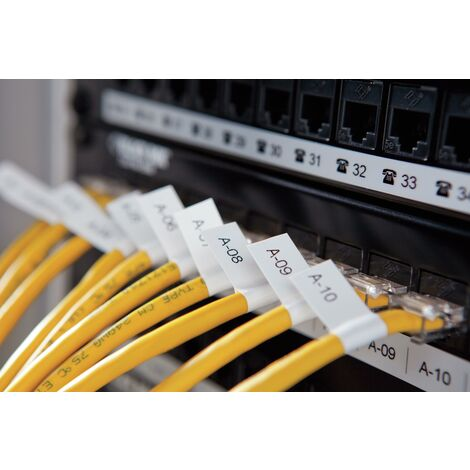

ne esistono di varie tipologie ma penso che le più comode per il nostro utilizzo potrebbero essere queste
https://www.amazon.it/Etichette...

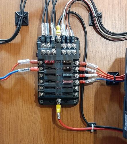

Io sui cavi uso sempre la dymo.
Faccio una cosa come questa sotto.
Faccio una etichetta con due scritte identiche e 3 o 4 spazzi vuoti tra le due, poi attacco al cavo e taglio ciò che non serve.
Tiziano

Io sui cavi uso sempre la dymo. Faccio una cosa come questa sotto. Faccio una etichetta con due scritte identiche e 3 o 4 spazzi vuoti tra le due, poi attacco al cavo e taglio ciò che non serve.
Bella idea! Grazie  a entrambi.
