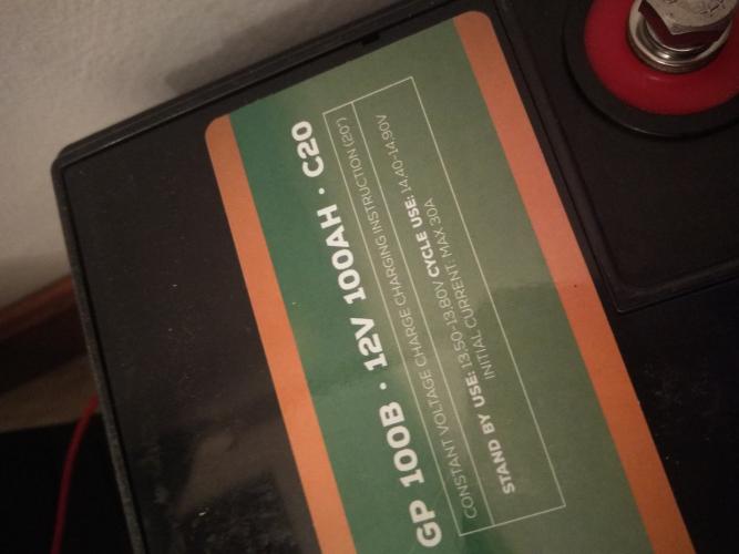

Appena arrivata, secondo voi è normale che il tester mi segni 13.2 se sulla batteria c'è scritto che i volt in standby devono essere tra i 13.5 e i 13.8?16439819258188779358247525357372.jpg
sì è normale, anche a causa della tolleranza dello strumento con cui fai la misura. Poi c'è anche il fatto che ad ora non sai quale sia il suo stato di carica.
Le mie Varta arrivarono che erano 12.64V dopo una bella carica si stabilizzarono a 13.02.
Attenzione però, i dati che leggi nell'etichetta sono legati alla corrente di carica, ovvero tra 14.40 e 14.90V e in mantenimento 13.50-13.80V non alla tensione a riposo della batteria senza alcuna utenza collegata.

sì è normale, anche a causa della tolleranza dello strumento con cui fai la misura. Poi c'è anche il fatto che ad ora non sai quale sia il suo stato di carica. Le mie Varta arrivarono che erano 12.64V dopo una bella carica
si stabilizzarono a 13.02. Attenzione però, i dati che leggi nell'etichetta sono legati alla corrente di carica, ovvero tra 14.40 e 14.90V e in mantenimento 13.50-13.80V non alla tensione a riposo della batteria senza alcuna utenza collegata.
Ah ok grazie per il chiarimento!
