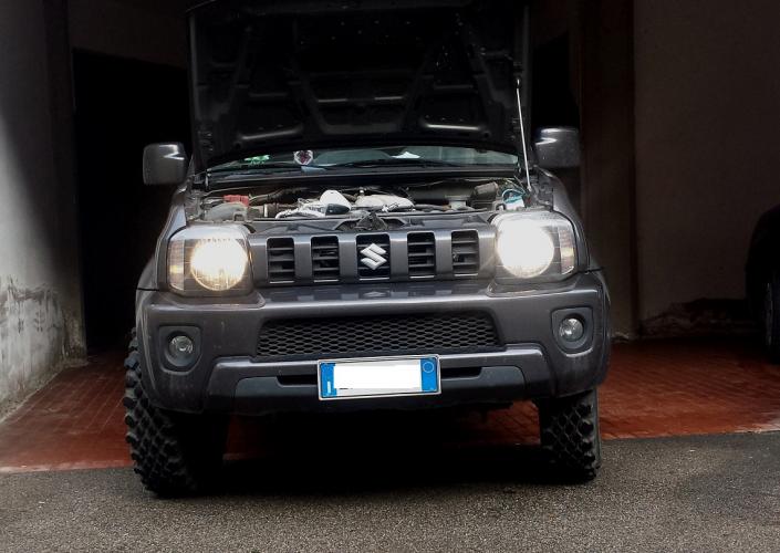

La normativa che descrive i fari è la ECE organizzata in registri e nello specifico si fa riferimento al registro num 37 che stabilisce diverse cose.
La luce massima che puoi installare in maniera legale è raggiungibile senza problemi installando (come ho fatto io)  le lampade tipo Philips Xtreme Vision o le Osram.
Altre soluzioni (LED, Xeon ecc... ) prevedono o la revisione del veicolo dopo aver apportate le necessarie modifiche effettuate, con fattura, da personale autorizzato oppure l'essere fuori regola, cosa quest'ultima che mi sento di sconsigliarti nella maniera più assoluta.
Ti ricordo che se hai delle cose fuori regola la cosa emerge in caso di sinistro e a quel punto sono problemi non lievi.
La modifica dell'installazione delle lampade di elevata qualità che oltre rispondere all'emissione della luce massima ammissibile per legge, hanno anche il pregio di avere colore molto simile a quello del sole, le ho montate sia sul mio Ducato X250 (camper) che sul Suzuky Jimny costatando una miglioria veramente notevole.
In ogni caso più di quei LUMEN lì saresti fuori regola e siccome la luminosità massima si raggiunge solo cambiando le lampadine direi proprio che è la soluzione da consigliare.
Il Jimny montava già in origine delle lampade di discreta qualità ma dopo la sostituzione (il faro che vedi lato guida ha già la lampadina nuova) la luce è migliorata ancora sia come potenza che come colore.
... ma soprattutto più che in quel modo è fuorilegge.
