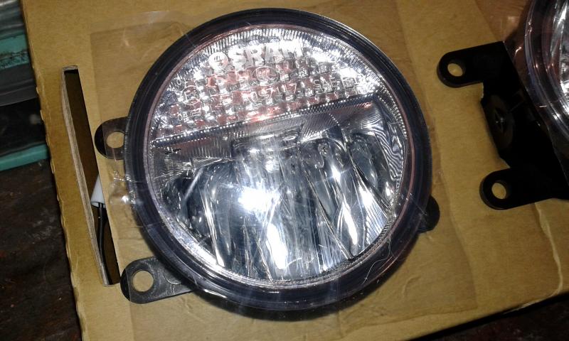

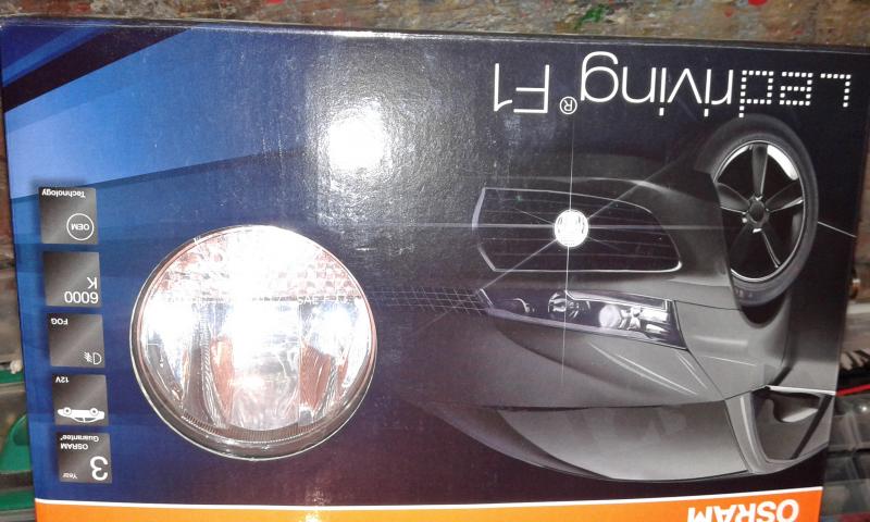

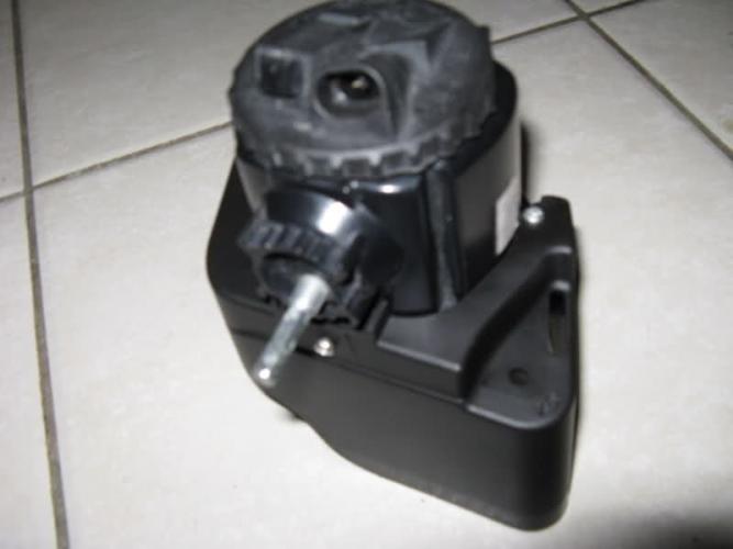

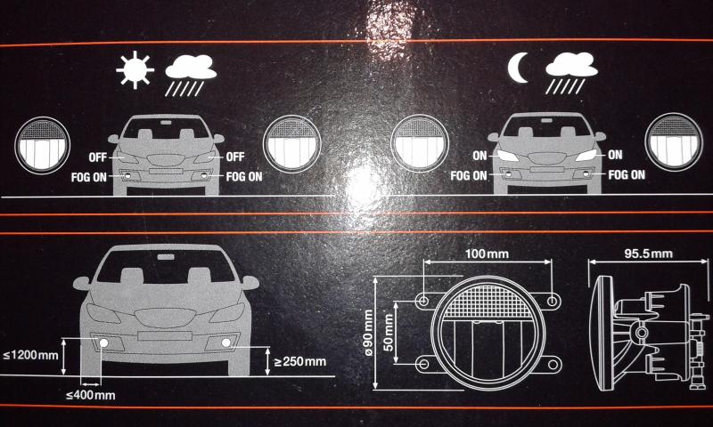

Buonasera questa mattina ho cominciato il montaggio forato paraurti senza tanti problemi sto penando un po' per fare i supporti per quelli originali vanno presi in Fiat? metto qualche foto per  farvi vedere i faretti20171115_155925.jpg20171115_160116.jpg

Inserito il 18/11/2017 alle: 17:37:01
In risposta al messaggio di argos del 18/11/2017 alle 16:04:24

Argos i supporti gli ho presi da un autoricambi ma credo li trovi anche in rete,quello che non ricordo è come sono fatti gli attacchi (non ho  foto) .
Controllando l'elenco dei mezzi compatibili con i fendi che hai non viene menzionato il duca,citroen,peugeot.
Li hai montati?

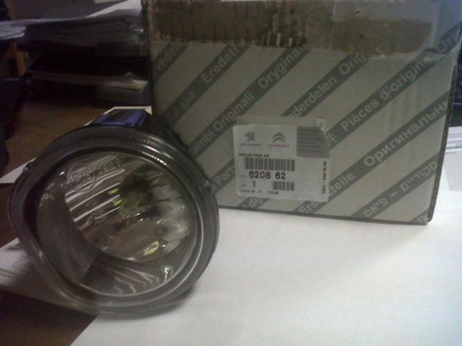

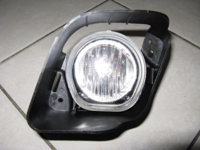

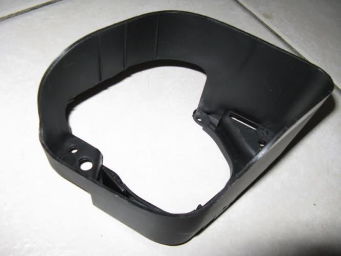

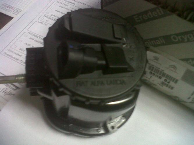

Inserito il 24/11/2017 alle: 20:08:27
In risposta al messaggio di argos del 18/11/2017 alle 17:37:01
aggiungo altre foto
2u8vsbn.jpg25f0tb8.jpg30vf5mc.jpgIMG00323-20120103-1617.jpgIMG00324-20120103-1618.jpg
queste le foto di quando ho montato i fendinebbia sul mio ducato x250 ... i supporti sono gli originali / non ricordo il codice ma ricordo il prezzo: caro per 2 plastiche ... i fendinebbia li ho presi in Peugeot (marchiati FIAT) ... lavoro pulito e senza accrocchi o modifiche ... da sotto sui cunei allenti parasale ...
