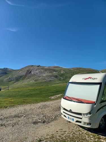

non è cosi semplice perche non c'è un foro ma una piastra ovale che va tolta e quindi montando il faro originale serve anche l'accessorio adatto qualcosa ho visto da poter avvitare sulla piastra esistente ma bisognerebbe avere il faro in mano e presentarcelo visto in foto e tutta un'altra cosa per questo chiedevo magari qualcuno lo ha già fatto  quelli in foto sono faretti che ho messo io ma sono di posizione non certo per fare luce20240523_075607.jpg
Io ho un carthago c-tourer I 149 e ho tutta ka predisposizione ma mi mancano i fendinebbia...voi avete dei codici per poterli acquistare?
