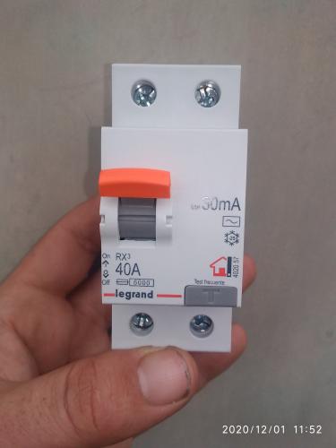

Inserito il 01/12/2020 alle: 12:53:48
Signori ho girato 3 negozi specializzati e hanmo solo cose enormi con riarmo automatico e mi hanno.detto che sul camper non va bene...che in caso di sovraccaricio o corto continua a riarmasi da  solo...boh...
l unica cosa simile sarebbe questa in un negozio tipo leroy Marlin in piccolo.
Un differenziale bipolare da 30 milliamper e 40 amper.
Differisce dal vecchio per i 40 amper invece cje 15 amper..che significa?
E che non ha l.indicatore bianco e blu di "pericolo guasto a terra" . Che sarebbe? É importante? Il vecchio lo aveva
Sull etichetta diceva solo "differenziale bipolare". Significa che non ha il magnetotermico?
Eventualmente si può accoppiare a uno solo magnetotermico (costavano 9/15 euro).
Lo prendo (costo 23 euro) o aspetto mesi perché mi arrivi via internet , o km a vuoto per tutta l isola cercando una cosa che potrei non trovare mai?

Inserito il 01/12/2020 alle: 13:23:59
In risposta al messaggio di Hunter85 del 01/12/2020 alle 12:53:48
Signori ho girato 3 negozi specializzati e hanmo solo cose enormi con riarmo automatico e mi hanno.detto che sul camper non va bene...che in caso di sovraccaricio o corto continua a riarmasi da  solo...boh... l unica cosa
simile sarebbe questa in un negozio tipo leroy Marlin in piccolo. Un differenziale bipolare da 30 milliamper e 40 amper. Differisce dal vecchio per i 40 amper invece cje 15 amper..che significa? E che non ha l.indicatore bianco e blu di pericolo guasto a terra . Che sarebbe? É importante? Il vecchio lo avevaSull etichetta diceva solo differenziale bipolare. Significa che non ha il magnetotermico? Eventualmente si può accoppiare a uno solo magnetotermico (costavano 9/15 euro). Lo prendo (costo 23 euro) o aspetto mesi perché mi arrivi via internet , o km a vuoto per tutta l isola cercando una cosa che potrei non trovare mai? Grazie
così a occhio non va bene, ma aspetta gli esperti.
Se hai modo di comperare online, sarei quasi certo che su Amazon trovi facilmente.
Per esempio
QUESTO Magnetotermico Differenziale da 15A 0,03A
BTicino
, secondo me dovrebbe essere lui.
Oppure questo Gewiss
La dimensione è standard, per attacco a guida DIN e larghezza due moduli.

così a occhio non va bene, ma aspetta gli esperti. Se hai modo di comperare online, sarei quasi certo che su Amazon trovi facilmente. Per esempio QUESTO Magnetotermico Differenziale da 15A 0,03A BTicino , secondo me dovrebbe essere lui. Oppure questo Gewiss La dimensione è standard, per attacco a guida DIN e larghezza due moduli.
Si internet qua é un casino... magari mi arriva fra un mese... Amazon .es mi sta facendo aspettare da un mese... Amazon.it a casa di mia madre 12 ore!!
Comunque quello sopra da quello che ho capito é un differenziale puro fa 30 milliamper e che sopporta massimo 40 amper... quindi dovrebbe andare bene...ma.gli devo accoppiare un magnetotermico puro a quel punto...
Di che caratteristiche il magnetotermico puro?
Inserito il 01/12/2020 alle: 13:44:31
In risposta al messaggio di Hunter85 del 01/12/2020 alle 13:29:22
Si internet qua é un casino... magari mi arriva fra un mese... Amazon .es mi sta facendo aspettare da un mese... Amazon.it a casa di mia madre 12 ore!! Comunque quello sopra da quello che ho capito é un differenziale puro
fa 30 milliamper e che sopporta massimo 40 amper... quindi dovrebbe andare bene...ma.gli devo accoppiare un magnetotermico puro a quel punto... Di che caratteristiche il magnetotermico puro?
Immaginavo wink
Però, se vai con la foto del BTcino e chiedi specificamente 16A  0,03A  non dovrebbero esserci dubbi.
Penso sia quello usato piu comunemente nelle abitazioni, secondo me qualsiasi elettricista lo ha.
Probabilmente nei centri commerciali non specializzati non sanno neppure cosa vendono o cercano di togliersi dalle spese prodotti obsoleti e invendibili wink
Non stare a buttare soldi in cose che poi non vanno bene.

In risposta al messaggio di IZ4DJI del 01/12/2020 alle 13:44:31
Immaginavo Però, se vai con la foto del BTcino e chiedi specificamente 16A  0,03A  non dovrebbero esserci dubbi. Penso sia quello usato piu comunemente nelle abitazioni, secondo me qualsiasi elettricista lo ha. Probabilmente
nei centri commerciali non specializzati non sanno neppure cosa vendono o cercano di togliersi dalle spese prodotti obsoleti e invendibili Non stare a buttare soldi in cose che poi non vanno bene.
Certo...il PRoblema é che proprio nei negozi specializzati non lo avevano...
Soprattutto sono.andato dalla catena di forniture per elettricisti piu grande dell isola...
Ho trovato un sìto che spiega che la.dicitura 16A /40A etc...é semplicemente la corrente che sopporta l interruttore differenziale... non é una protezione.
Quindi quel differenziale puro da 40 A va bene perché ha la protezione differenziale a 0.03 A. Che é quella giusta.
Pero non ha il magnetotermico.
Quindi se prendo quello dovrei prendere anche un magnetotermico giusto da mettere insieme.
Aspetto eventualmente qualcuno che mi dica come deve essere il magnetotermico puro, se compro quel differenziale puro.
Sempre che il mio ragionamento sia corretto...

Inserito il 01/12/2020 alle: 14:35:56
questo è un differenziale con corrente delta di sgancio pari a 0,030 A, e corrente di carico pari a 40A; ma non so se ha protezione magnetotermica e se è bipolare; che sigla ha?
Una foto di prospetto di quello che devi sostituire ?

In risposta al messaggio di Hunter85 del 01/12/2020 alle 14:30:52
Certo...il PRoblema é che proprio nei negozi specializzati non lo avevano... Soprattutto sono.andato dalla catena di forniture per elettricisti piu grande dell isola... Ho trovato un sìto che spiega che la.dicitura 16A
/40A etc...é semplicemente la corrente che sopporta l interruttore differenziale... non é una protezione. Quindi quel differenziale puro da 40 A va bene perché ha la protezione differenziale a 0.03 A. Che é quella giusta. Pero non ha il magnetotermico. Quindi se prendo quello dovrei prendere anche un magnetotermico giusto da mettere insieme. Aspetto eventualmente qualcuno che mi dica come deve essere il magnetotermico puro, se compro quel differenziale puro. Sempre che il mio ragionamento sia corretto...
si, si possono anche accoppiare un magnetotermico e un differenziale, ma hai poi lo spazio nella scatola?
Secondo me comunque cercherei di mettere un monoblocco che semplifica le cose.
Visto che non usi mai la 220, anche se ci metti un po a trovarlo/comperarlo, non dovrebbe essere un problema

Inserito il 01/12/2020 alle: 15:34:03
In risposta al messaggio di IZ4DJI del 01/12/2020 alle 15:23:01
si, si possono anche accoppiare un magnetotermico e un differenziale, ma hai poi lo spazio nella scatola? Secondo me comunque cercherei di mettere un monoblocco che semplifica le cose. Visto che non usi mai la 220, anche se ci metti un po a trovarlo/comperarlo, non dovrebbe essere un problema
io prenderei il GEWISS che hai suggerito tu poco più su; e mi meraviglio che non si trovi alle Canarie
