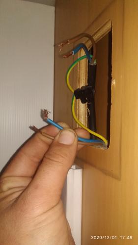

premesso che adesso sono 1 pezzo unico in ogni caso per primo va di sicuro il differenziale o salvavita.
per quanto riguarda la sezione del cavo più o meno è come dire guarda che se la sezione è troppo piccola la resistenza sarà così alta che la  corrente non riuscirà mai a fare intervenire il magnetotermico.
con la tensione 230 Vca anche con 1.5 mm2 in caso di corto interviene di sicuro anche con un 30 A e se qualcuno dice che prima si fonde il cavo basta provare per credere.

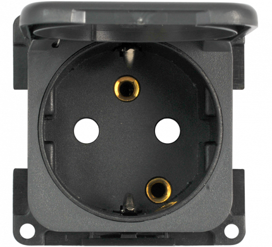

Se metti una protezione magnetotermica superiore alle 10 ampere devi verificare alcune cose:
1) Se hai anche una sola presa normale italiana da 10 ampere
non dovrai mettere nessuna limitazione superiore a 10 ampere.
2) Se i fili a spasso per il camper sono da 1,5 mm quadri, la corrente massima dovrà essere limitata a 10 ampere.
Se vuoi un impianto da 16 ampere i fili dovranno essere TUTTI da 2,5 mm quadri e non dovrai avere nessuna presa come quella in foto sopra, ma TUTTE dovranno essere come questa sotto.
Ricorda anche che una protezione amperometrica eccessiva, limita la sicurezza in caso di problemi, se non hai assorbimenti superiori ai 2 kilowatt metti una limitazione magnetotermica da 10 ampere.
( a trovarla una colonnina che ti da 2 kw...)
Ovviamente do per scontato che il cavo di collegamento tra il camper e la colonnina rispetti la normativa e cioè:

Le prese sono tutte tonde (le seconde che hai messo)..
​​​​Tralaltro é normqle che il giallo verde non passi per gli interruttori e sia messo cosi?
Mi sembrano 1.5 mmq e non 2.5...
