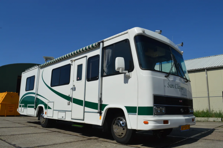

E cosa dire dei tendalini Americani
soilo sulla pareti sono fissati
Lo ho avuti su un mezzo US per 10 anni
21/03/2009 29539
Inserito il 04/08/2022 alle: 07:01:18
In risposta al messaggio di franco49tn del 03/08/2022 alle 23:54:46
E cosa dire dei tendalini Americani soilo sulla pareti sono fissati Lo ho avuti su un mezzo US per 10 anni
su quello in foto le gambe aste sono sempre aperte/estese sui nostri da chiuso devono essere accorciate e riposte nel tendalino

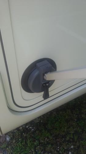

esiste anche questa soluzione a ventosa che permette di evitare forature l'ho fotografata su un mezzo tedesco ma non so quanto sia efficiente/sicura, certo si può installare solo al bisogno.
