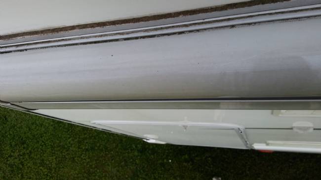

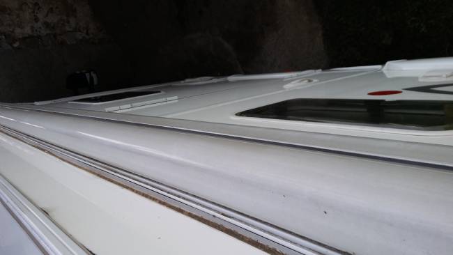

Buongiorno a tutti. Un post per due domande che sicuramente(conoscendo la preparazione di molti di voi) saranno stupidate.
la prima riguarda il tendalino fiamma f45; una volta chiuso spancia,cioè nella parte centrale tende a non andare a pacco;rimane aperto di circa 1cm.(se non è un problema lo lascio anche cosi)

ti rispondo io perchè sono 2 domande facili.
Il tendalino è leggermente piegato al centro, potresti provare a raddrizzare.

Grazie hotrod,sei stato gentile. A questo punto per quanto riguarda la pompa non mi devo preoccupare(meno male) :-) ....riguardo il tendalino proverò a vedere se riesco ad addrizzarlo.....tra l altro pensavo che la chiusura fosse ermetica invece è,a parte il centro che è storto, a favore di pioggia.....

Inserito il 11/04/2017 alle: 16:03:30
Metti una foto del tendalino appena puoi.

Inserito il 13/04/2017 alle: 19:25:40
ecco le foto del tendalino.Si noterà che lateralmente chiude bene ma in centro(anche se dalla foto sembra meno) c'è quasi 1cm di spazio.   :-(
