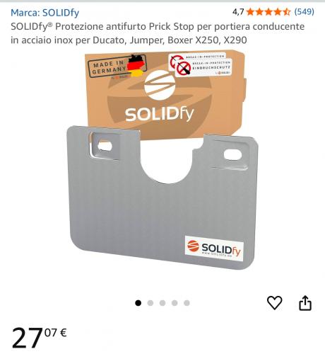

Buongiorno, volevo acquistare la piastra antiforatura per proteggere il fiat ducato e suoi gemelli dalla nota pratica del foro con trapano sotto alla serratura lato guida. Mi chiedevo se fosse anche il caso di realizzare un piccolo adesivo tipo divieto e scritta "drill protection".
Magari si evita anche di farsi forare inutilmente la portiera... che ne pensate?

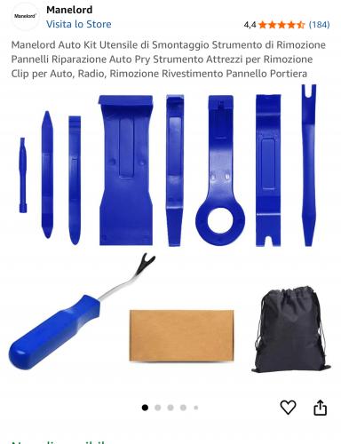

A metterla diventa copmplicata, armati di kit leve di plastica e tanta pazienza

ammappate... 27 euro?
100 grammi di lamiera zincata rettangolare 2 euro, 25 per la scritta "made in germany"?
Fatto in Italia non c'è? blush

ammappate... 27 euro? 100 grammi di lamiera zincata rettangolare 2 euro, 25 per la scritta made in germany? Fatto in Italia non c'è?
Spero tanto non siano 100 grammi di lamiera, altrimenti si fora meglio della portiera laugh.
Poi una cosa è certa, niente può fermare un ladro, deve solo decidere se vale la pena entrare e come sia meglio farlo.
Se fossi un ladro considererei quegli adesivi un buon incentivo ad entrarewink....da un altra parte ovviamente.
È di acciaio inox, però con 27 euro ti togli la paura, a farlo da solo serve l’attrezzatura perché la posizione è precisa
Modificato da Grinza il 23/04/2025 alle 16:32:59
Farselo non ne vale la pena ma su aliexpress si trova e sembra perfettamente identico, spessore 1,5mm... a 5 euro cheeky

Beh, dopo che mi hanno fatto il foro e tentato di aprire la portiera l’ho installata, lavoro un po’ lungo ma ne vale la pena. Anche nel mio kit c’erano gli adesivi. Consiglio la piastra senza dubbio.

Con cosa praticano quel foro? Perchè secondo me con un trapano a batteria ci metteranno 5 secondi senza piastra e 15 con...  c'è anche scritto nelle istruzioni "evita di forare con utensili manuali".
Forse sono più utili le serrature interne di sicurezza.

Secondo quello che si legge nelle recensioni e nella descrizione non è una blindatura, ma una protezione che impedisce di accedere con utensili vari, alla zona dei levismi per far scattare il meccanismo di chiusura della porta (forse la classica "sicura"). Il fatto è che è sagomata e preparata per essere montata in maniera stabile. Acciaio inox per evitare che si ossidi e goccioli sporcando l'interno portiera. Non è scritto da nessuna parte che sia un dispositivo antiforatura per cui con un trapano, quasi sicuramente, si fora in pochi secondi, l'acciaio inox è normalmente tenero, quindi non è mai un problema forarlo. Ma se capisco bene forando non si apre la porta, ma si accede alla zona dei levismi. Quindi, a mio avviso, qualcosa fa, rallentando l'accesso al veicolo.
Se io mettessi quella piastra non metterei l'adesivo, è come dire al ladro :" prova ad accedere dall'altra parte, qui non ci riesci". Potrebbe essere invece un'idea acquistare e mettere solo l'adesivo. Se si fidano provano direttamente da un'altra parte e se invece non lo fanno, conoscendo il prodotto e dotati di trapano, la forerebbero lo stesso, impiegando semplicemente qualche secondo in più in presenza della piastra montata.

Con cosa praticano quel foro? Perchè secondo me con un trapano a batteria ci metteranno 5 secondi senza piastra e 15 con...  c'è anche scritto nelle istruzioni evita di forare con utensili manuali. Forse sono più utili le serrature interne di sicurezza.
Non so di cosa sono fatte quelle piastre, per essere non perforabili facilmente, dovrebbero essere di almeno 3 mm in acciaio temprato, meglio ancora cementato.
Diverasamente è questione di tempo, ed è più utile l' adesivo come deterrente.
