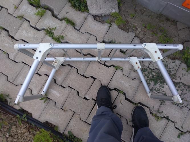

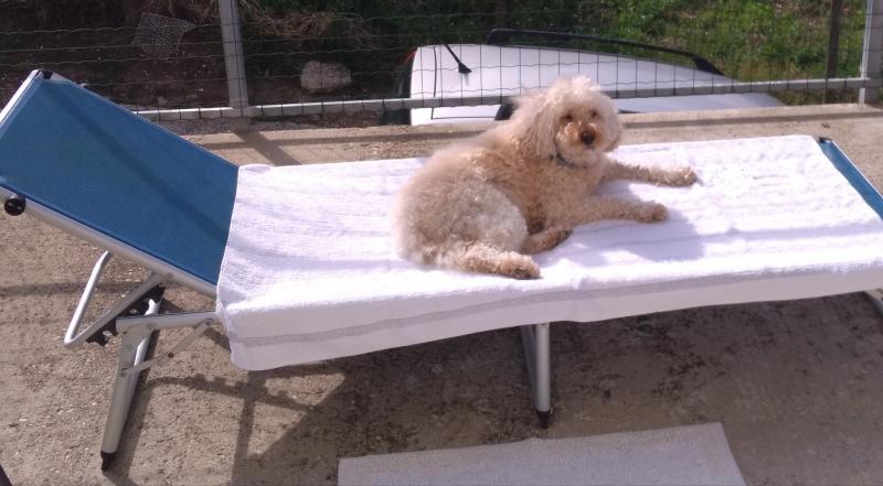

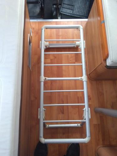

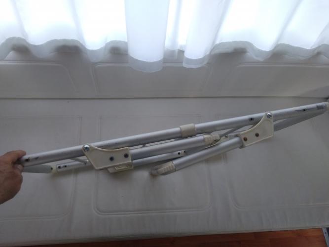

Ciao, abbiamo avuto lo stesso problema con il nostro Aki... stressato dalla mia dolce metà ho risolto sacrificando un lettino tipo questo...
... ho semplicemente ridotto le dimensioni, tagliando i tubolari della struttura per farlo entrare tra i due sedili...così facendo quando non viene utilizzato lo ripiego e lo sistemo nello spazio del doppio pavimento...
...però nel sedile passeggero ho montato un altro aggancio per la cintura di sicurezza, dove tramite un apposito guinzaglio corto e l'apposita pettorina per il trasporto in auto, ci metto in sicurezza Aki...
momentaneamente non ho la foto del lettino ritagliato, ma se vuoi dopodomani posso farli la foto e postarla... purtroppo domani non posso perché sono  di turno...

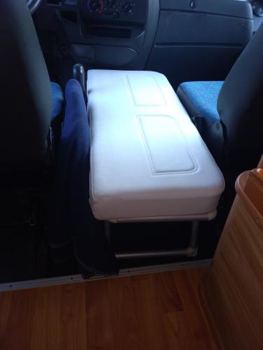

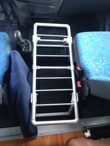

...questa mattina sono riuscito a fare delle foto... ma siccome le ho fatte in modo frettoloso, se non ti vanno bene domani le rifaccio con calma...
come si può vedere, invece del telo ho messo delle barre di alluminio...
