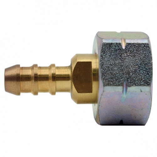

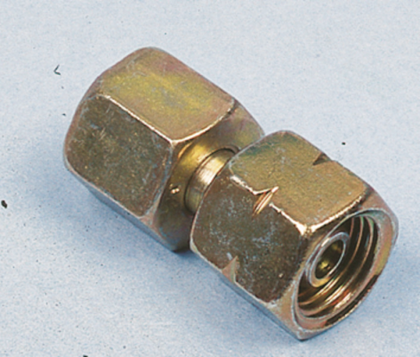

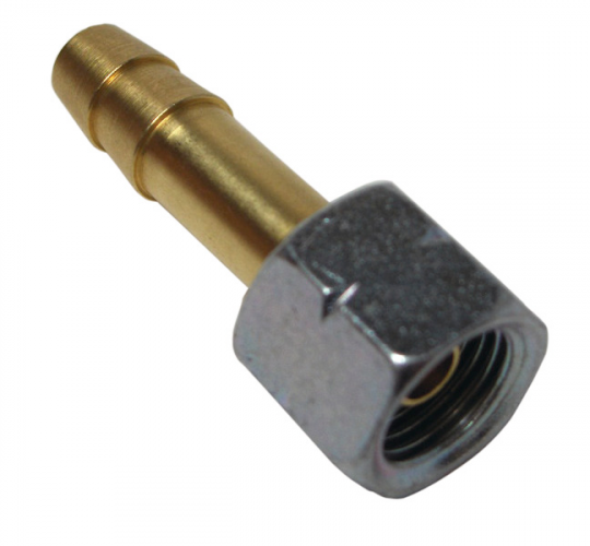

Che io sappia, i dadi del gas con filettatura sinistra hanno delle piccole tacche sugli spigoli proprio per segnalare che è filettatura sinistra:
nell ultima foto, i due dadi sono uno con filettatura sinistra e uno con filettatura destra, quindi uno con le tacche e l altro senza tacche.
Non so se sia un codice universale, ma io li ho sempre visti così.

Che io sappia, i dadi del gas con filettatura sinistra hanno delle piccole tacche sugli spigoli proprio per segnalare che è filettatura sinistra: nell ultima foto, i due dadi sono uno con filettatura sinistra e uno con filettatura destra, quindi uno con le tacche e l altro senza tacche. Non so se sia un codice universale, ma io li ho sempre visti così.
Presumo essere universale, il segno con le tacche si utilizza anche negli States e Canada, quantomeno.
