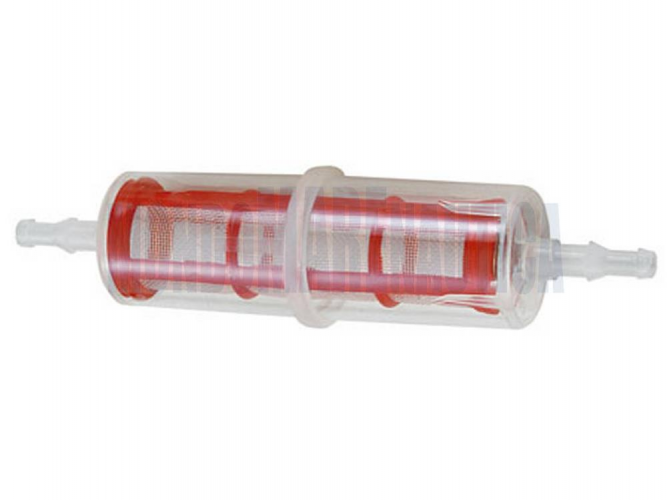

Al mio amico , dopo che ha spedito (tramite il concessionario) la truma a revisionare gli hanno consigliato di montarlo, adducendo il fatto che l'ugello del bruciatore (eberspacher) montato nella truma è talmente piccolo che basta una piccola impurità ad intasalo o comunque a starare la combustione con blocchi o produzione di fumo.
Comunque in rete si trovano filtri piccoli che vengono consigliati per eberspacher o webasto.
https://www.ebay.it/itm/Fuel-Fi...
https://www.ebay.it/itm/Webasto...
Penso di provare a montare uno simile a questo
http://www.speedcomfly.com/sito...
Poi verificare se il funzionamento rimane regolare altrimenti lo tolgo.
