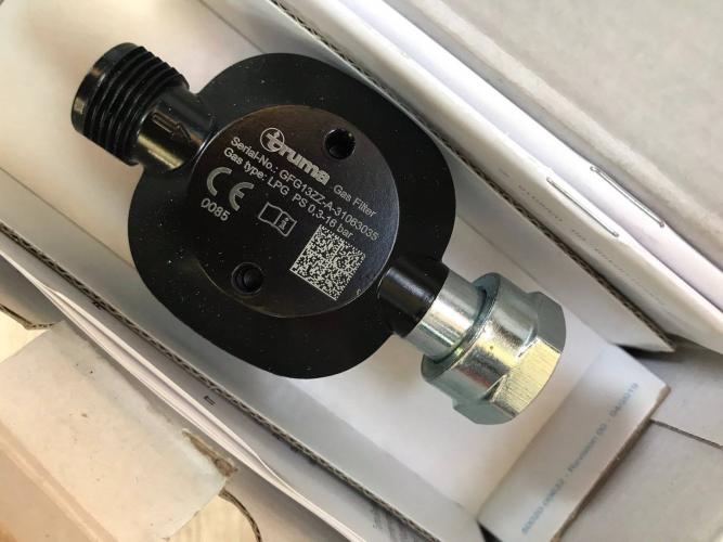

Ciao a tutti! Interessante questo post, ma parlate di bombole GPL da permuta (Beyfin in vetroresina o versione analoga ma metallica), o delle bombole GPL ricaricabili al distributore per autotrazione?
Io mi sono recentemente dotato di una
bombola in vetroresina ricaricabile
al distributore, che uso maggiormente all'estero dove non ci sono discussioni con benzinaio per ricaricare...!
Per proteggere la Truma a gas ma anche il frigo Dometic trivalente da GPL autotrazione possibilmente sporchi, mi e' stato consigliato quindi di installare il filtro Truma che allego in foto. Problemi che sto cercando di chiarire e risolvere:
1) la mia bombola in vetroresina ricaricabile e' in standard tedesco (vedi link qui sopra), quindi ho preso un regolatore di pressione a 30 mBar con attacco tedesco cosi' che il bullone sia quello nativo teutonico. Dall'altro lato del regolatore ho il classico tubo arancione flessibile che va a collegarsi all'ingresso del gas del veicolo (con bullone italiano originale). Il problema e' come collegare il filtro Truma al mio regolatore tedesco e tubo italiano? I bulloni che ho ora non combaciano con misura.
2) Mi dicono che questo filtro GPL e' a caduta quindi deve lavorare in orizzontale, quindi voi lo avete fissato alla parete del gavone bombole, oppure imbullonato direttamente al regolatore della bombola ma in posizione orizzontale? Se avete foto della vostra installazione sarebbe il meglio vedere come avete sistemato!
3) allacciandomi alla discussione in questo thread, questa e' la
(su standard tedesco, con bullone tedesco, su cui ho montato un regolatore di pressione con bullone nativo tedesco), e come vedete ha una valvola a farfalla per la chiusura gas. SEMPRE prima di mettermi in moto, chiudo la valvola, cosi' come la tengo chiusa durante la ricarica della bombola al distributore GPL per autotrazione. Mi sembra una procedura molto normale e sicura, quindi non sono sicurissimo di aver capito di quali valvole parlate in questo thread?
Grazie!
