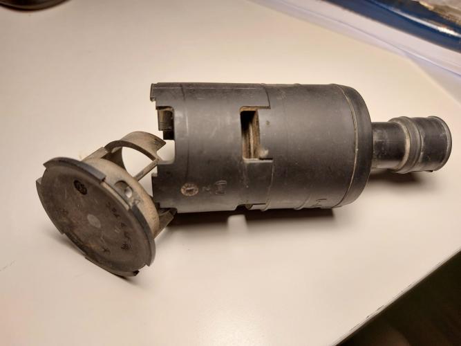

IMG-20220320-WA0018.jpgVisto che ho dovuto rismontare  thermo top per sostituire la pompa di ricircolo con una nuova (proprio adesso che funzionava tutto bene) Qualcuno sa se il filtro/silenziatore di ingresso si può lavare?
forse dentro c'é solo una spugna ma non sono sicuro e non ho trovato informazioni utili

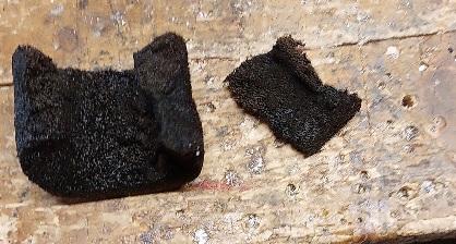

La parte inferiore del silenziatore (quella dove c'é il tubo d'ingresso al riscaldatore) contiene un cerchietto di spugna piuttosto densa, nel mio caso era praticamente spappolato, tentando di estrarlo mi si é distrutto tra le dita
La parte anteriore (quella forata dove entra l'aria) ha delle paratie a labirinto ma nessun filtro, é vuota, sembrerebbe opzionale un filtro per ambienti polverosi, così com'é impedisce l'ingresso di corpi grandi, ne ho visti di compatibili cinesi che hanno una retina (10 euro)
Io l'ho lasciato vuoto, se penso che sull'airtop montato sulla toyota non c'é nulla e funziona bene da 12 anni..
Ho sostituito.il cerchietto del silenziatore provando prima a metterci un anello di spugna elastomerica (armaflex)  ma poi ho preferito sostituirlo con una spugna piu dura perche ho notato che le guaine di spugna nera tipo armaflex/kaiflex (quelle per rivestire i tubi idraulici) sono molto fragili e si sgretolano facilmente, ho quindi usato un anellino di guaina di spugna piu dura che dovrebbe durare di piu

Una volta smontato, sono 4 pezzi più il filtro di spugna (i suoi resti) 20220321_113631.jpg

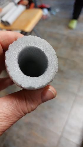

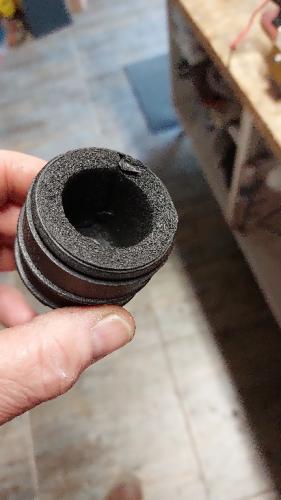

Questo é l'anello di spugna che ho usato, chi ha un thermo top montato da parecchio credo che potrebbe dare un'occhiata a come é messa quella spugna
Non credo che incida molto su possibili malfunzionamenti visto che se anche si staccano dei pezzi vengono bruciati ma di sicuro contribuiscono ad un possibile imbrattamento del riscaldatore

IMG-20220321-WA0010(1).jpegho messo poi questo tipo di spugna, quella rivestita con un sottile strato trasparente di pvc o nylon (non so che roba sia) questa non é fragile come quella nera (che credo sia migliore come qualità) che tende a sgretolarsi
entrambe sono per rivestimento tubi

Ciao, il barilotto sull'aspirazione serve solo per silenziare il sibilo della ventola, su molte installazioni, versione Z, non è previsto, la spugna originale è molto delicata e appena toccata o mossa dal suo alloggiamento si sbriciola, se aspirata, il bruciatore va in protezione, la ventola si blocca immediatamente in quanto la spugna si appiccica come il catrame imbrattando l'interno della ventola e bloccando il motore, la pulizia è quasi impossibile, nel caso meglio sostituire il ventilatore, nell'incertezza della qualità della spugna è meglio non metterla. Un saluto Enzo
Enzo
Inserito il 23/03/2022 alle: 00:29:43
In risposta al messaggio di enzo44 del 22/03/2022 alle 23:25:29

La spugna si sgretola se è vecchia e il mio webasto è stato prodotto tra il 2004 e il 2006, evidentemente non era mai stata cambiata, è bastato toccarla perchè si autodistruggesse come il blob dei film di fantascenza anni 60,  producendo un poltiglia appiccicaticcia, da nuova non era di sicuro cosi, evidentemente ha una certa durata, succede la stessa cosa con il foam degli altoparlanti a sospensione pneumatica, si disintegra
è solo un problema di manutenzione, se può funzionare senza può funzionare anche con una spugna diversa, magari con un potere fonoassorbente minore ma sempre meglio che il tubo vuoto, quella che ho usato non è di sicuro la migliore ma non è del tipo che si disintegra in poco tempo visto che è spugna dentro rivestita di una pellicola di PVC, se la trovo la sostituisco con l'originale
