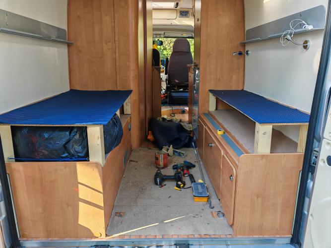

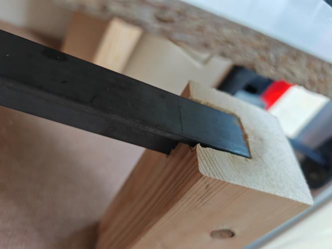

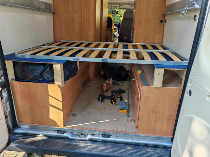

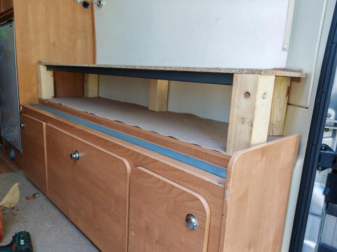

Eh si, finalmente dopo 6 anni di Van, senza ruota di scorta, per l'impossibilità di piazzarla da qualche parte, mi sono deciso ed usando un po' di materiale di risulta ho fatto questa modifica.
Ho eliminato il letto superiore, perché siamo rimasti in due. Ho rialzato di circa 23cm il letto inferiore, per poter mettere la ruota di scorta.
Più avanti, se sarà il caso, sostituirò il laminato truciolare, che fa ******, ma questo avevo... Con un multistrato. Tempo di realizzazione circa 2 ore. Ogni critica costruttiva è suggerimento è ben accetto.

Eh si, finalmente dopo 6 anni di Van, senza ruota di scorta, per l'impossibilità di piazzarla da qualche parte, mi sono deciso ed usando un po' di materiale di risulta ho fatto questa modifica. Ho eliminato il letto superiore,
perché siamo rimasti in due. Ho rialzato di circa 23cm il letto inferiore, per poter mettere la ruota di scorta.  Più avanti, se sarà il caso, sostituirò il laminato truciolare, che fa ******, ma questo avevo... Con un multistrato. Tempo di realizzazione circa 2 ore. Ogni critica costruttiva è suggerimento è ben accetto.  Gianluca  Il Paradiso può attendere....., il Fritto no...!!
Per me è inconcepibile viaggiare senza almeno una ruota di scorta!
Anche per me... E fino ad ora aveva sempre una sistemazione posticcia, sul portamoto o sotto il letto, sgonfia perché altrimenti non entrava.
Ed io su quel mezzo non avevo altre possibilità

Anche per me... E fino ad ora aveva sempre una sistemazione posticcia, sul portamoto o sotto il letto, sgonfia perché altrimenti non entrava.  Ed io su quel mezzo non avevo altre possibilità  Gianluca
Uno dei tanti modi per risparmiare che hanno adottato i costruttori, io ne ho una sola ma ho un gemellato e in emergenza estrema posso muovermi con cautela anche con una sola ruota posteriore

No,nel mio caso non credo si tratti di risparmio. Manca proprio lo spazio fisico. Il ducato solitamente alloggia la ruota ,in coda sottopianale,ma al suo posto io ho il Webasto Dual Top.

Si,l'avevo visto , ma io se posso cerco sempre soluzioni pratiche e più "economiche".
E 390€ in offerta , mi sembra una rapina senza attenuanti.
​​​​Cerchio dal demolitore 30€ completo di gomma , ma visto che dovevo fare il cambio gomme al mio, ho preso solo il cerchio a 20€ e ho fatto montare una delle mie.
Il resto,per rialzare era tutto di recupero,che avevo in casa.
E poi,sempre di un ruotino si tratta , la mia è una ruota vera e propria

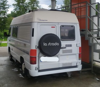

io per i viaggi in zone isolate, tipo Mauritania o Caucaso, ho messo la seconda ruota. Sul portellone, che non occupa spazio interno
Avevo provato anche questa soluzione, ma non mi permetteva di caricare lo scooter sul portamoto.
Solo estraendo a fine corsa le slitte,riuscivo a mettere lo scooter , ma mi si allungava lo sbalzo di 45cm.
Ovviamente ho sempre avuto con me il kit di riparazione con il "baco" ,che nel corso degli anni mi ha permesso di far ripartirediverse persone.
Buongiorno Gianluca,
non hai valutato la possibilità di abbassare il letto sopra al posto di alzare il sotto?
è una cosa che vorrei fare anch'io sul mio van, vorrei provare a mettere 4 piastre in alluminio e abbassare i traversi in metallo che sorreggono il letto superiore, sfruttando tutti i fori già esistenti.
Prima o poi mi decido a provare!

Come ho fatto io è troppo più semplice e veloce da realizzare. Considerando anche che in basso lo spazio in lunghezza è sensibilmente maggiore ed io entro a pelo...
È poi, se il letto di sopra lo abbassi poco, dovrai sempre usare la scaletta. E se lo abbassi molto , allora tanto vale alzare quello di sotto, anche per la semplicità che comporta.
Almeno questa è la mia idea.
Io ho alzato il minimo che mi serviva per collocare la ruota, cioè 23cm e nonostante questo, lo spazio sotto mi sembra raddoppiato. Se poi un giorno vorrò più spazio, mi basterà alzare gli appoggi, mezz'ora di lavoro senza forare o compromettere niente in parete.

Anche il mio nasce con una struttura simile, sul portellone posteriore sinistro. È molto solida e ben fatta, e, avendo preso il mezzo in Germania direttamente dall'allestitore, era provvisto di libretto di omologazione TUV, con tanto di numero di matricola.
Unico problema: la ruota è piuttosto pesante, per toglierla, se cade giù, può rimbalzare pericolosamente , e per rimetterla al suo posto bisogna essere in due.
