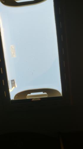

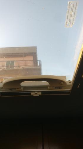

Buon giorno a tutti, scusatemi per la domanda "stupida",
ho una finestra a soffitto hartal e non so come si apre,
In rete ho trovato lo stesso modello ma non riesco a trovare le istruzioni per l'apertura.
So che aprendola riesce a fare diversi movimenti .
Faccio questa domanda perché non vorrei forzarla e rompere il meccanismo, visto il costo.

Io ho la tua stessa finestra, per aprirla devi "chiudere" la maniglia con la mano ed allo stesso tempo spingere verso l'alto. Non è molto comoda come apertura purtroppo, al limite puoi provare a farlo prima da un lato e poi dall'altro.
Una volta aperta puoi farla scorrere premendo i due pulsanti che vedi sempre sulla maniglia.
Spero di essermi spiegato...
Quando la chiudi assicurati che siano rientrati per bene i gancini che vedi sotto in modo da tenerla ben chiusa, a volte sembra chiusa ma in realtà non lo è

Grazieeeee
risolto
