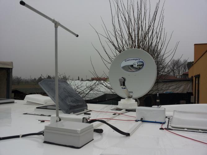

Ho costruito questa antenna vorrei sapere come fate a tenerla in piedi sul tetto durante le soste..grazie

Ciao flavio io la alzo elettricamente se ti interessa quando rientro ti cerco qualche foto ciao e auguri di un Buon anno a tutti Franco20170213_101746.jpg
Complimento Doralat che bel lavoro
io la farei manuale pero avendo l oblo panoramico vicino

Io utilizzavo due ganci porta-scope a ventosa che attaccavo alla parete del camper e che mi consentivano di regolare l'altezza e di ruotare l'antenna a mio piacimento (l'asta era piuttosto lunga ed io l'avevo resa smontabile in tre pezzi !).
Per far sì che l'asta calzasse perfettamente nei ganci porta-scope, avevo utilizzato una canalina di diametro leggermente superiore che mi permetteva anche di far passare all'interno lo spinotto, cosa questa che mi tornava utile quando dovevo smontare l'antenna e sflilare il cavo che scorreva all'interno.
Una curiosità: ti è mai capitato che il raccordo a "T" si sia aperto ?
Credo che succeda abbastanza facilmente a causa del vento e della scarsa tenuta della chiusura. Io avevo ovviato con delle fascette in plastica, ma l'effetto estetico francamente non era dei migliori !

Una curiosità: ti è mai capitato che il raccordo a T si sia aperto ? Credo che succeda abbastanza facilmente a causa del vento e della scarsa tenuta della chiusura. Io avevo ovviato con delle fascette in plastica, ma l'effetto estetico francamente non era dei migliori !
Un generoso quantitativo di colla a caldo prima di chiuderlo e non si muove niente! Lo stesso alle estremità della T per sigillare. Io ho fatto così.

Io ho fatto come bottastra, e nella giunzione a T ho messo del silicone.

Io semplicemente l’ho attaccata con staffe e viti dietro alla parabola, basta che alzo la parabola e la dirigo dove serve
