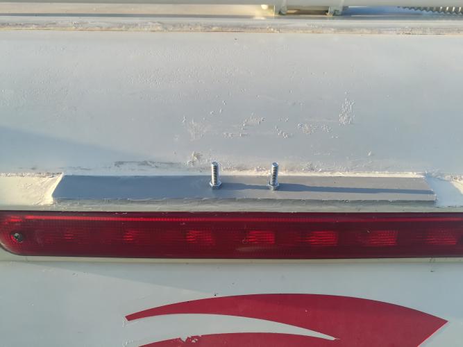

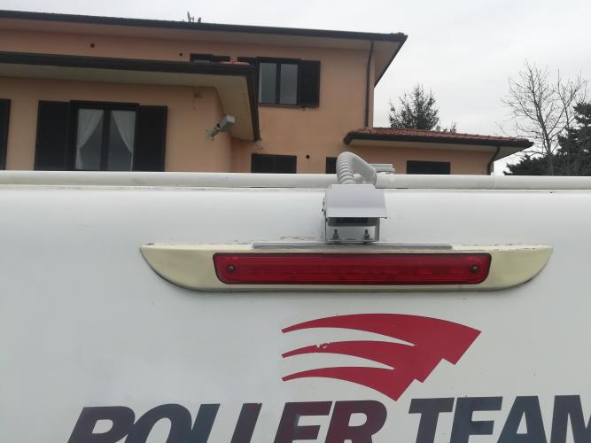

Inserito il 09/08/2019 alle: 16:24:15
Ciao, se può esserti d'aiuto io mi sono creato una piccola staffa in pvc che ho incollato al terzo stop utilizzando un prodotto della Pattex "Tutto con Uno" (Non avendo in quel periodo disponibile il Sikaflex).
Ho effettuato due fori dove ho inserito due viti sulle quali ho collocato e bloccato poi la staffa della telecamera, fermata con autobloccanti.
Per il momento non ho avuto alcun problema, bisognerebbe vedere però visivamente con una foto com'è la tua situazione, soprattutto se hai la possibilità di utilizzare la parte superiore del terzo stop come ho potuto fare io sul mio Roller Team Granduca 64.
Un saluto e come sempre seguono immagini.
