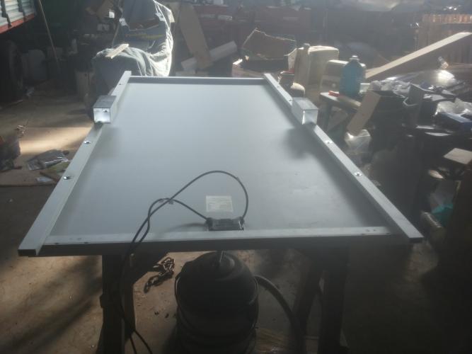

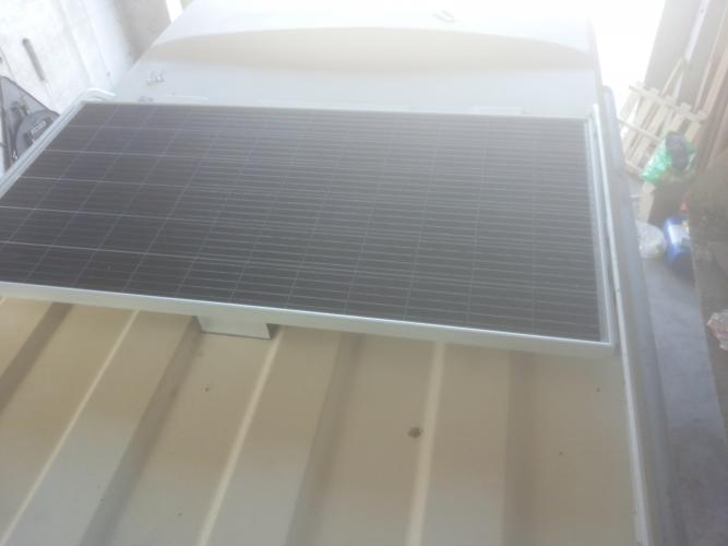

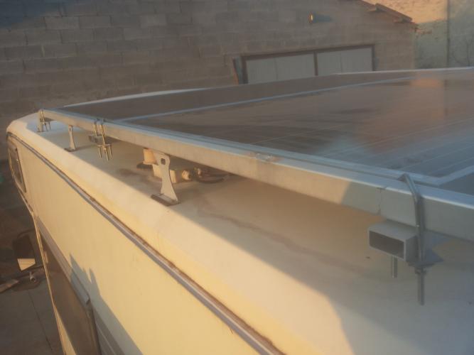

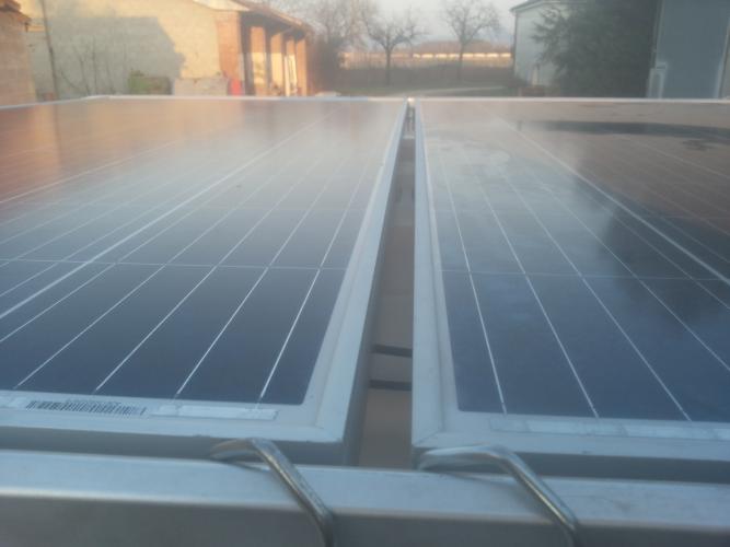

Io ho fatto così nel mio camper sul portapacchi ma con supporto centrale.20200222_142127.jpg20200222_142113.jpg
Il mio vecchietto mi ha portato ovunque..na' potenza.
