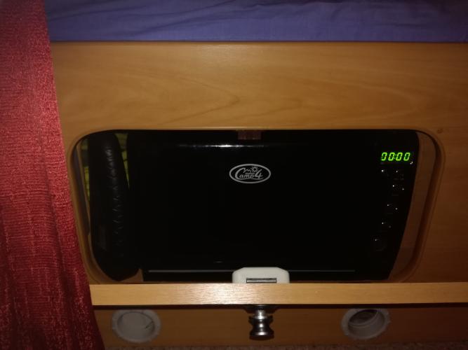

Ciao, io qualche tempo fa ho installato il microonde. Dopo un po' di riferimento ho preso wave box, era l'unico che potesse funzionare con i 700w dei campeggi e a 12v a batteria.
non ho mai scritto una guida o fatto foto...
Comunque è installato fisso nel gavone, ci accedo direttamente dal camper tramite sportellino di legno. È importante fare collegamento alla batteria con i cavi originali forniti. Funziona bene, più o meno tempi sono il doppio di quello del microonde standard di casa.

Io lo avevo preso da questo
https://accessoricampershop.com
A 220v oppure 12v con cavi collegati direttamente alla batteria assorbe Max 660w con resa di riscaldamento di 440w.
sicce
sicce
26/11/2006 863
Inserito il 31/07/2019 alle: 15:06:58
In risposta al messaggio di sicce del 31/07/2019 alle 14:58:31
Io lo avevo preso da questo A 220v oppure 12v con cavi collegati direttamente alla batteria assorbe Max 660w con resa di riscaldamento di 440w. Marco
