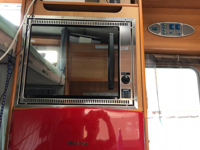

ti consiglio di postare almeno una foto del forno... una frontale dove si vede la porta e i comandi, l'altra l'interno dove è presente il bruciatore.
Direi che è palese che se NON senti il TIC TIC del piezo il forno non si accende... non insistere più di tanto perchè se il gas esce poi si accumula e se parte una scintilla ti scoppia il forno in faccia...

Inserito il 27/08/2025 alle: 19:28:35
immagine_2025-08-27_193048750.pngho lo stesso problema con il forno. sento odore di gas, (spento subito), ma non si accende. non sento il rumore del piezo e, mi chiedevo se non serva una fiamma per farlo partire. però non so dove posizionarla, in fondo al forno si trova un foro, tutto il resto è chiuso.

Inserito il 28/08/2025 alle: 09:09:40
In risposta al messaggio di luc luc del 27/08/2025 alle 19:28:35
Accendilo con un fiammifero.
Sul fondo del forno vedi una scanalatura da dove esce la fiamma e la termocoppia.
Per accenderlo oltre a ruotare devi premere la manopola fino a sentire il piezo.
Se non lo senti premendo probabilmente o è rotto il piezo (strano) o non arriva il 12v.
C'è un fusibile...
