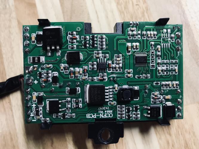

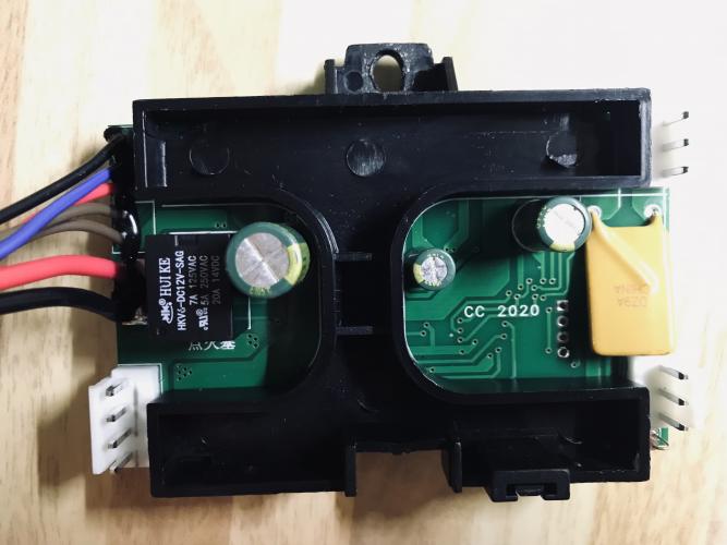

Buongiorno, venerdì scorso è arrivato (modello 8Kw con 4 bocchette in uscita). Stamattina ho fatto una pre-installazione per testarne il funzionamento, nonostante arrivi al riscaldatore un'ottima tensione il display non
si accende e di conseguenza non funziona nulla. Ho già contattato il supporto del venditore ed attendo risposta. Qualcuno ha avuto un problema simile? Ciro.

Forse non hai letto bene il mio post.
Il display non si accende di conseguenza non visualizza nulla, non è un problema di settaggi.
Probabilmente o il display non funziona proprio oppure lo stesso non è compatibile con la scheda o board interna al riscaldatore.
Posso dire che la scheda montata all'interno del "Cinesino" sembri essere l'unica della sua specie poichè, finora, non ne ho trovate di uguali da nessuna parte e credimi sono 3 giorni che rovisto in continuazione tutto il web.
Sono diverse le connessione dei cavi sulla scheda, sono invertiti i connettori della candeletta e della sonda rispetto a tutte le altre schede che ho potuto visualizzare.
Allego le foto per una vostra visione qualora lo vogliate.
Come puoi vedere nella foto sopra, i 2 cavi marroni che alimentano la pompa sono al centro mentre, su tutte le schede visionate al centro ci sono i cavi dell'alimentazione.
Ho contattato il supporto vendite e domani mi ragguarderanno sul da farsi.
Ciro.
