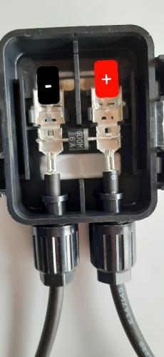

Sei sicuro che quello sia un diodo di bypass? I diodi di bypass sono collegati così e servono a collegare due pannelli solari in parallelo e di solito sono diodi Schottky: A me quel diodo sembra invece collegato in questo
modo, pronto per un collegamento in serie, in quel caso bastano anche dei normali diodi al silicio, ma siccome quelli Schottky sono meglio, di solito mettono quelli. Però dalla foto non riesco a capire bene...la mia è quindi una domanda. Marco.
Misà che hai ragione, ho erroneamente scambiato quel diodo come by pass assocciando il circuito elettrico come se fosse idraulico laugh
comunque sarà praticamente impossibile che io colleghi un altro cigs in serie a quello, sia per il peso che per la tensione.
Ciaowink

Bypass, è un diodo di bypass... in parallelo al pannello,
Renzo

Bypass, è un diodo di bypass... in parallelo al pannello, Ciao, Renzo
Allora ci avevo azzeccato alla prima...laugh
A cosa serve quel diodo?
Ciaowink

Allora ci avevo azzeccato alla prima... A cosa serve quel diodo?  Ciao
Non so sul CIG quali siano esattamente le problematiche, nei normali pannelli serve a proteggere il pannello nel caso si trovi in serie con altri e lui sia in ombra.
Già su un pannello da 36 celle è facile trovarne due, ciascuno in parallelo a 18 celle, sempre per lo stesso motivo.
Forse con il primo schema, per pannelli in parallelo, intendevi diodi di blocco? (Non di bypass, che è il secondo disegno)

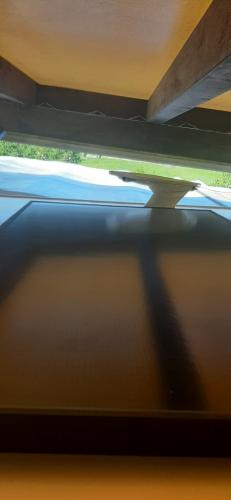

È una settimana che sono staccato dalla 220V, il mio camper è rimessato sotto una tettoia con telone in plastica pesante, ma che comunque fa passare un po di luce, la luce passa anche ai lati dove non ci sono pareti.
Ho letto fino a 0.5A di carica sul regolatore e voltaggio del pannello a 20V, questo ovviamente nelle ore più soleggiate.
Per ora va molto bene perchè posso permettermi di tenere staccata la corrente.
Purtroppo non ho paragoni da fare, ci sarebbe voluto un altro pannello con lo stesso regolatore e lo stesso tipo di batterie che ho io per fare un raffronto.
